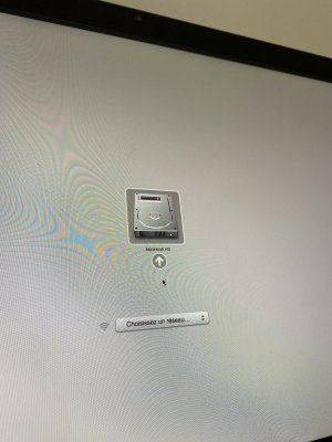

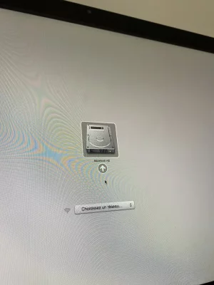

J’ai mis ma clef dans le mac puis j’ai lancé avec la touche alt il apparaît que un disque pas celui de ma clef

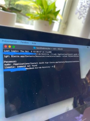

il apparaît ça après avoir copier coller la commande et avoir mis le mdp

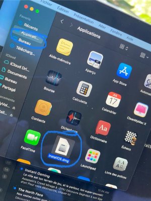

Est ce que le programme d'installation de HS se trouve bien dans le répertoire Applications ?
Je te confirme que le fichier devrait bien s'appeler Install macOS High Sierra.app

Sur tes copies d’écran je vois au moins 2 erreurs de procédure.
  • Le fichier qui est dans application est le fichier .DMG
  • La commande dans la terminal à des erreurs il manque des \ .

1 double clic sur le fichier “install.dmg” et installer ce qui installera dans la dossier application le fichier “Install macOS High Sierra.app”
vérifier que ce fichier se trouve bien dans le dossier Applications

2 dans la terminal il faut taper sudo /Applications/Install\ macOS\ High\ Sierra.app/Contents/Resources/createinstallmedia --volume /Volumes/MyVolume
le mieux est de faire un copié coller de cette commande qui est donnée dans le lien mentionné dans le post #25
Tu auras alors une clé bootable sur laquelle tu pourras démarrer depuis ton mac.
