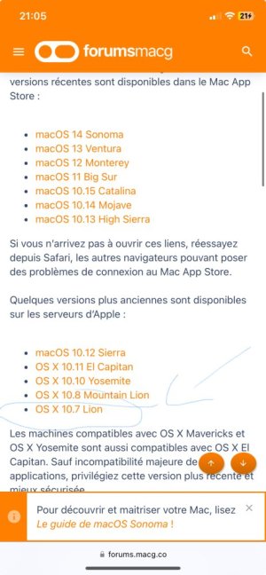

J’ai téléchargé cela sur une clef usb ensuite je les mit dans le mac mais cela n’a rien donner
    87,4 KB · Affichages: 11
Pourquoi prendre Lion et pas High Sierra ?
Ensuite, pour préparer une clef USB d'installation, il faut suivre les consignes d'Apple : Création d’un programme d’installation amorçable pour macOS
