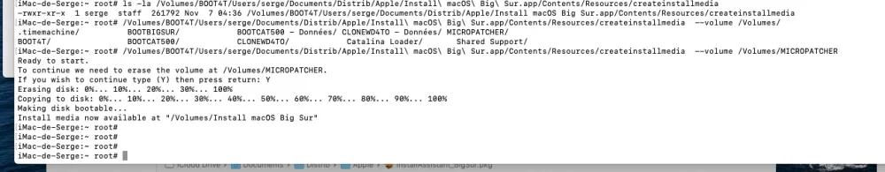

- création de l'image:
/Volumes/BOOT4T/Users/serge/Documents/Distrib/Apple/Install\ macOS\ Big\ Sur.app/Contents/Resources/createinstallmedia --volume /Volumes/nom_de_la_clef_USB

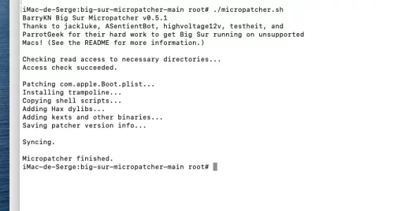

- lancer la première commande de patch :
./micropatcher.sh

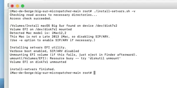

- lancer ensuite la commande (nécessite d'être root car il doit accéder à la partition cachée EFI sur la clef):
./install-setvars.sh

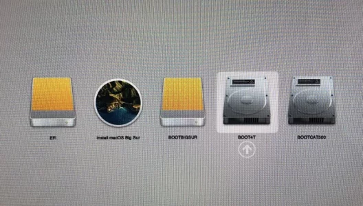

4) Redémarrez sur la clef, vous devez voir vos disques internes habituels et 2 autres choix : "EFI" et "install macOS Big Sur"
5) Il faut choisir un premier boot sur "EFI", à ce moment-là; l'iMac s'arrête quasiment instantanément, c'est normal.

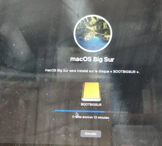

6) Redémarrez et choisir cette fois-ci "install macOS Big Sur", vous devez avoir ensuite l'écran classique d'une installation:
Si vous n'avez pas l'écran d'installation mais l'écran avec un rond barré, la documentation du micropatcher indique qu'il faut refaire le point 5 plusieurs fois.
J'avais formaté le disque en APFS mais bizarrement la sélection de ce disque n'était pas possible, l'installateur demandait un disque en "Mac OS étendu (journalisé)" ! J'ai donc dû arrêter l'installation et reformater le disque USB en "Mac OS étendu (journalisé)" . Bien sûr, pendant l'installation suivante ce disque sera bien converti en APFS.
L'installation dure assez longtemps, environ 2 heures, avec plusieurs reboots.

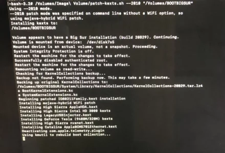

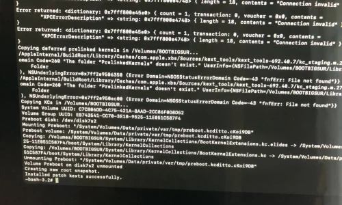

7) Au bout d'un moment, vous verrez apparaître un écran classique de configuration (langue, CGU, etc..). Après avoir répondu à ces questions, il reste encore un patch à lancer (Ethernet et le WIFI ne sont pas disponibles d'ailleurs avant ce dernier patch). Il faut donc redémarrer sur la clef micropatcher et lancer ensuite un terminal pour lancer la dernière commande de patch qui va installer des extensions kernel:
patch-kexts.sh "/Volumes/nom_de_votre_disque_Big_Sur
voilà le résultat:
Il y a quelques erreurs mais à la fin , il est bien indiqué "Installed patch kexts successfully". J'essaierai de savoir quand même la signification de ces erreurs.

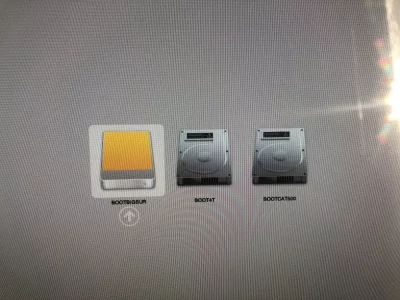

Après un dernier reboot, on peut donc choisir le boot en Big Sur:

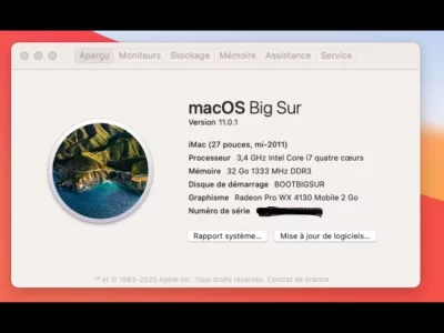

Le "About" est bien là :)
