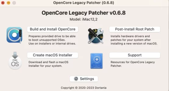

Je ne connais pas les MacPro mais à priori les mises à jour mineures fonctionnent sans problème . Il ne faut pas oublier de refaire les patchs post install . OCLP 0.6.8 le demande maintenant automatiquement :)
Ok , comment il faut faire pour refaire les patch post install ?
Je te remercie
  • si tu es en OCLP 0.6.8, tu auras automatiquement une demande
  • sinon, tu lances OCLP et tu cliques sur "Post-Install Root Patch" ;)

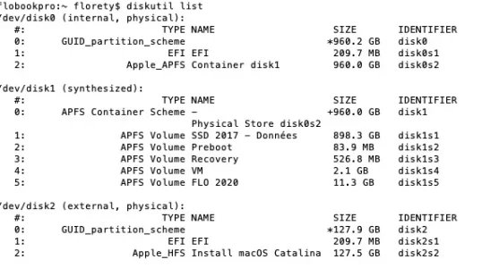

Bonjour jai un macbookpro 2012 qui est sur catalina 10.15.7, je voulais le passer avec opencore patcher sur big sur ou monterey pour mettre à jour certains logiciels, je l'ai fait sur mon mac pro 2008 ça marche très bien mais impossible de booter sur la clé, j'ai même testé une clé catalina, impossible de la voir en faisant alt au démarrage, j'ai reseter la nvram, le smc ça n'a rien donné. la clé est vue dans les preferences systemes et disque de démarrage. je ne sais plus quoi faire. Est ce un probleme de drivers afps, d Efi non bootable, de sécurité ? Merci, FloCapture d’écran 2023-09-29 à 15.00.25.webp
Tu as bien suivi la procédure officielle ?
Catalina est supporté officiellement pour ton MBP, si ça ne marche pas avec la clef OCLP ET avec la clef Catalina, je pense que le problème ne vient pas d'OCLP ...
As-tu essayé avec une autre clef ?
