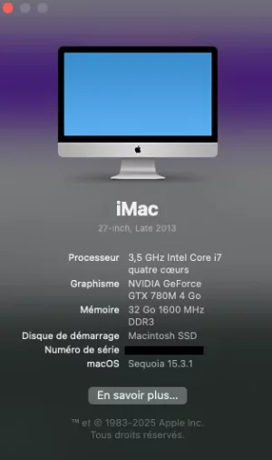

Màj avec l'installeur qui va bien, 14.7.3 ---> 15.3.1 en un peu plus de 30 min chrono et tout roule, sauf recopie de l'iPhone mais je n'en vois pas l'utilité ...:sunglasses:

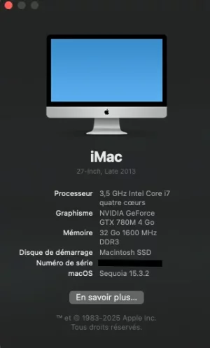

Eh bien voilà, avec la clé, enfin un vieux HDD externe USB, tout a roulé du 1er coup !
