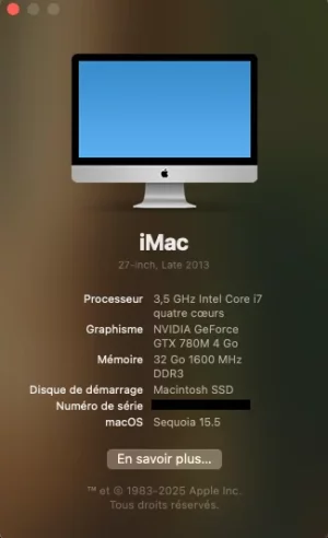

Màj macOS 15.4.1 ---> 15.5 avec OCLP 2.4.0 effectuée avec succès :sunglasses:
