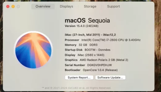

Mise à jour de Sequoia 15.3.2 en Sequoia 15.4 par clef OCLP USB sur un iMac 27" mi 2011 carte graphique changée par une AMD WX4130 Dell avec OCLP 2.3.0
avec les étapes classiques:
    23,6 KB · Affichages: 15

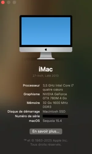

Màj de 15.3.2 à 15.4 effectuée avec la méthode expliquée par @sinbad21 , si j'ai bien suivi, j'ai téléchargé 15.4 via OCLP, et ensuite simplement lancé l'installeur depuis le finder où il s'était mis tout seul.
J'ai eu un message que je n'avais jamais vu, comme quoi OCLP avait détecté que je faisais une màj et qu'il allait télécharger les compléments nécessaires ... j'ai laissé faire et tout a roulé nickel !
Et aucun souci avec les màj de l'App store.
Merci pour cette astuce, cela rend le process encore plus simple ;)
    10,8 KB · Affichages: 11

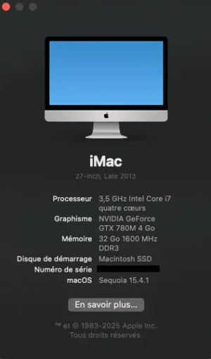

Màj 15.4 ---> 15.4.1 avec la méthode de sinbad21 et OCLP 2.3.2 effectuée avec succès :)
Et pourquoi ce fil n'est-il toujours pas épinglé ??
    9,8 KB · Affichages: 5
