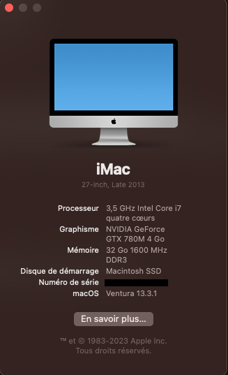

Je pense qu'il n'y aura pas de problème, je viens de la faire sur mon iMac (de test) 27" mi 2011 avec OCLP 0.6.2:
Tout est OK, après le dernier reboot

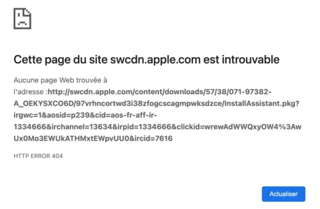

Pour le téléchargement depuis le site d'Apple, le lien ne semple plus OK (Erreur 404 voir capture)

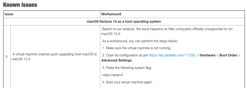

Pour Parallels Desktop, j'ai trouvé la solution tirée du site officiel de Parallels : Le lien vers la page de la solutionCapture solution plantage VM sous Ventura.png
Voici la traduction (par deepl.com):
D'après notre analyse, le problème se produit sur les ordinateurs Mac qui ne sont pas officiellement pris en charge par macOS 13.3.
En guise de solution de contournement, vous pouvez procéder comme suit :
1. Assurez-vous que la machine virtuelle n'est pas en cours d'exécution.
2. Ouvrez sa configuration à l'adresse https://kb.parallels.com/117287 > Matériel > Ordre de démarrage > Paramètres avancés.
3. Collez le drapeau système suivant :
video.metal=0
4. Redémarrez votre machine virtuelle.

Certains ont eu exactement ce problème sur un MBP Late 2013 pour Amazon Prime Video (OK sur Chrome et pas OK sur Safari) . Ils l'ont résolu en mettant dans OCLP , l'option Spoofing from None to Minimal.
