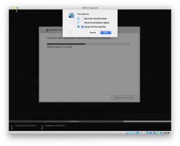

Tu ne suis pas le tutoriel, en fin d'installation de Windows il est bien mentionné qu'il faut arrêter le démarrage de Windows...
...ensuite, il faut tout quitter VB, le Terminal et faire un démarrage en maintenant la touche alt. Il y aura une icône orange ayant pour nom EFI Boot ou Windows (peu importe) qu'il faut sélectionner et l'installation de Windows continuera.

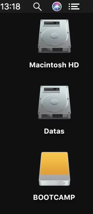

[...] en maintenant la touche alt. Il y aura une icône orange ayant pour nom EFI Boot ou Windows (peu importe) [...]
En parlant de cette icône.. Est-il possible, question d'esthétique, de modifier l'apparence de cette icône? Et le nom s'y apprêtant?
Aussi, est-ce possible de faire apparaître ce disque de démarrage dans les préférences démarrage sous mac OS? Vu que le disque interne mac OS est visible dans l'utilitaire Boot Camp sous Windows
Et merde, je n'avais pas vu ça !!!
Bon, ben y'a plus qu'a recommencer et surveiller cette fois.

Non, aucun rapport et il faut surtout ne pas le faire. Le tutoriel a pour but de leurrer Assistant Boot Camp sans l'utiliser mais ça fera une modification dans le EFI Boot pour que macOS sache qu'il y a une partition macOS et une partition Windows. Donc, mauvais conseil.
Non, ça ne servira à rien, de plus suivant le modèle de Mac, on peut très bien avoir une icône grise ou orange avec le nom de Windows, EFI Boot ou BOOTCAMP. Avec mon iMac 2015, sur le Bureau j'ai ceci...
...dans Préférences Système/Disque de démarrage la partition Windows n'apparaîtra pas du fait de s'être passé d'Assistant Boot Camp. Par contre, sous Windows et dans le Panneau de configuration/Boot Camp la partition Macintosh apparaîtra. Encore une fois, selon le modèle on pourra sélectionner ou pas le disque de démarrage. Sur le fond, je n'en vois pas l'importance dès l'instant où on sait sur quel OS on veut travailler, la touche alt permettra à chaque fois d'en faire la sélection.

C'est BON cette fois.
Mais c'est le lait sur le feu cette histoire. 7 secondes pour arrêter la VM sinon ça redémarre sur VirtualBox et tout est à refaire.

    2. bien surveiller la fin de l'installation de la VM (en fenetré) pour la fermer avant qu'elle ne redemarre (on a 10s, il faut être devant son écran)
