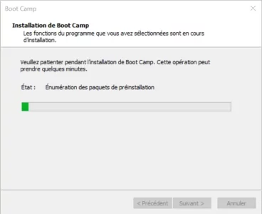

J'ai copié les fichiers de BootCamp sur le bureau et j'ai, effectivement, lancé le Setup.exe en admin se trouvant dans le dossier WindowsSupport/BootCamp
Tu ne mentionnes pas ce qu'il se passe, un message d'erreur ? Par défaut, un compte Admin est réglé comme ceci...
Alors le plus drôle c'est que je ne connais même pas le message d'erreur.. :p
Je fais un clic droit => Exécuter en tant qu'administrateur
une fenêtre de contrôle utilisateur Windows s'ouvre => OUI
et puis j'ai une petite fenêtre, vide de texte, avec une énorme ❌ et juste la possibilité d'appuyer sur "OK"

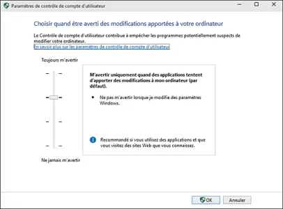

...tu as essayé de mettre le curseur au plus bas ?
Je n'ai même pas essayé d'aller dans ce menu car les autres installations dites précédemment (pilote Intel et l'AppleSoftwareUptade) ont fonctionné
Au temps pour moi. :shy: J'ai complètement oublié cette possibilité ! Par contre, je ne comprends pas encore ton problème, vu que ce sont les pilotes en relation avec ta version en cours ?

Quand je lance dans le dossier WindowsSupport/BootCamp/Drivers/Apple/BootCamp.msi il me signale que je dois passer absolument par le Setup.exe

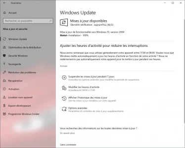

J'ai ressorti un vieux disque dur à plateaux de 320 Go en 7200 tr/mn, c'est un peu long, mais aucun souci. Alors pour une installation sans connexion internet et pour les pilotes officiels comme dans ton de figure, aucun problème non plus, un clic droit sur le fichier Setup.exe puis Exécuter en tant qu'Administrateur et...
...après redémarrage et vérification dans le Gestionnaire de périphériques, aucun problème, tous les pilotes ont bien été installés, aucun pilote n'est en défaut, tout fonctionne.
Voir la pièce jointe 173367 Voir la pièce jointe 173369 Voir la pièce jointe 173371

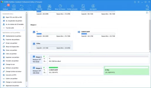

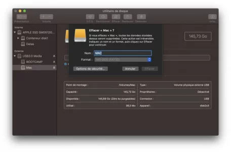

Ensuite, j'ai donc testé la méthode présentée précédemment.
  1. J'ai donc installé Windows sur le DDE. (malgré le problème cité au dessus le disque est bootable et les fichiers Windows sont présents)
  2. J'ai connecté le DDE à un autre PC sous Windows (Cela fonctionne sur le même DDE en fonction)
  3. J'ai ouvert AOMEI et ai redimensionné la partition Windows

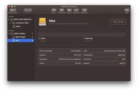

  4. L'espace non alloué a été utilisé pour créer une partition en FAT32
  5. Connexion du DDE sur MacOS

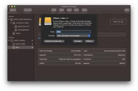

  6. Ouverture de l'utilitaire de disque Mac
  7. Sélection de la partition en FAT32 et appuyer sur "Effacer"
  8. Sélectionner le format MacOS étendu (journalisé) et donner un nom (ex: Mac)
  9. Ouverture des paramètres Time Machine
  10. Sélection du disque "Mac"
  11. Cliquer sur "Chiffrer les sauvegardes"
  12. Le Disque est alors chiffré et utilisable pour Time Machine (entre autres)
  13. Tentative de redémarrage sur le disque en question, sous Windows => OK

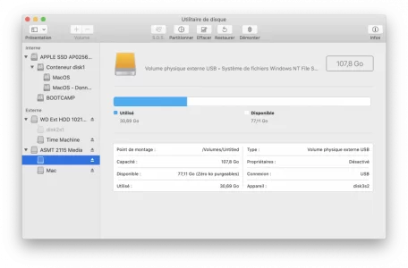

voici la partition en NTFS contenant Windows 10

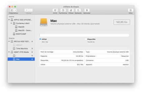

Voici la partition "Mac", auparavant en FAT32, formatée en MacOS étendu

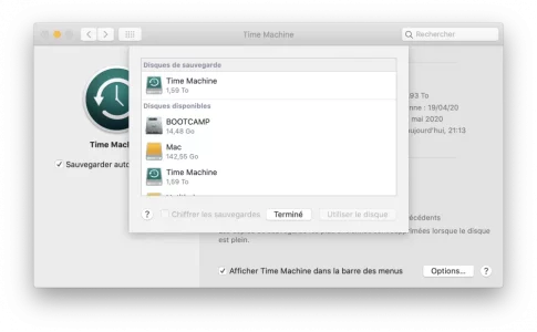

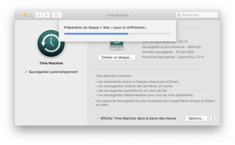

Time Machine peut le sélectionner
Le chiffrement fonctionne

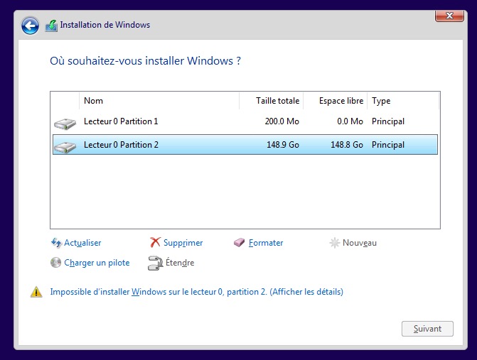

Je viens d'essayer en suivant scrupuleusement les étapes, mais avec toujours le même échec :
Le détail :
Bien sûr, j'ai formaté de disque comme indiqué.
Avec ce retour du Terminal
/dev/disk3 (external, physical):
   0:      GUID_partition_scheme                        *500.1 GB   disk3
   1:                        EFI EFI                     209.7 MB   disk3s1
   2:       Microsoft Basic Data                         499.9 GB   disk3s2
Les prefs de la VM me paraissent bonnes aussi, mais je ne peux pas les inclure, limite à 2 photos par post.
Le Mac est un Mini Serveur 2012 avec El Capitan, le disque externe est dans un Dock Usb3
Est-ce que tu aurais une idée du pourquoi ?
:merci:

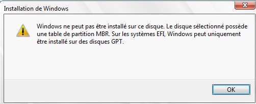

Donc c'est durant l'installation de Windows puisque tu ne peux pas formater en NTFS le disque dur USB 3.0. Pour le moment, je ne vois pas trop, car il manque des éléments. A commencer par pourquoi dans ta copie écran, il y a une partition de 148 Go dans un disque dur de 500 Go ? Je l'ai déjà mentionné à plusieurs reprises, mais dès le départ il ne faut en aucun cas partitionner le disque dur qui servira à l'installation !
De plus, je te conseille fortement de connecter en direct le disque dur USB 3.0 sur ton Mac en évitant le Dock, ça ne fait jamais bon ménage les intermédiaires. A la base, il faut impérativement faire un formatage en FAT32 et Table de partition GUID.

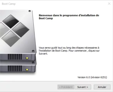

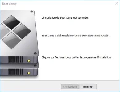

Une fois arrivé sur le bureau, j'ai toujours ce souci d'installation BootCamp qui ne veut pas se lancer. (Fenêtre blanche sans aucun texte avec une ❌ comme seule information.
Pour arriver à utiliser Brigadier, il faut internet.
Comment avoir internet sans aucun drivers installé, sans prise Ethernet et sans hub USB-C ethernet?
Pas le choix, utiliser l'iPhone en partage de connexion.
J'ai du installer AppleSoftwareUpdate dans le dossier Boot Camp *BootCamp\WindowsSupport\BootCamp\Drivers\Apple\AppleSoftwareUpdate
J'ai télécharger iTunes 64 bit depuis un autre ordi et je l'ai installé depuis la clé USB.
  • Il faut lancer iTunes et configurer l'application.
  • Puis, connecter l'iPhone en partage de connexion USB. iTunes le détecte, installe l'iPhone et le configure pour l'ordi.
  • Ensuite, il est bien détecté par Windows comme source de connexion internet.
(Je suppose qu'il en va de même pour utiliser un smartphone Android en partage de connexion en installant les drivers ADB?)
Ensuite j'ai pu lancer Brigadier qui m'a téléchargé le Dossier BootCamp approprié. Dans celui-ci, le Setup.exe ne pose aucun souci et se lance directement. (J'ai, par ailleurs, supprimé le dossier BootCamp téléchargé avec l'assistant du même nom sous macOS)
Une fois tout installé, tout va bien, mis à part le SSD interne qui n'est pas reconnu... Cela pose problème pour redémarrer directement sous macOS depuis le menu contextuel BootCamp dans devoir appuyer sur la touche ALT.
J'ai du aller dans le gestionnaire de périphériques, mettre à jour le pilote du contrôleur de stockage non reconnu en ciblant le dossier BootCamp.
Maintenant, tout fonctionne parfaitement. Enfin vais-je dire!

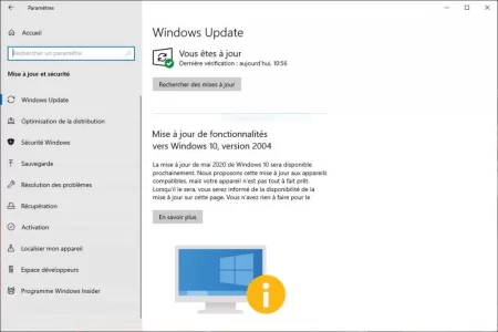

Si tu as ce genre d'écran...
...ne cherche pas à tout prix à faire la mise à jour, mieux vaut patienter et attendre que Windows Update la propose.
J'avais cet écran sur ma tour, et en lançant l'assistant, il m'indiquait clairement que mon pc était apte à avoir la mise à jour.. Ce message n'est, à mon avis, là que pour faire patienter les gens... Surtout qu'ils envoient les MàJ sur les 1903 et 1909 en premier lieu et mes machines sont toutes en 1909.
Mis à part ça, mon dual boot sur le mac n'avait pas droit à ce message là... juste rien du tout...
Après, je suis pas super pressé, j'attendrai la MàJ depuis le windows update... En espérant que ça ne pose pas le même souci...

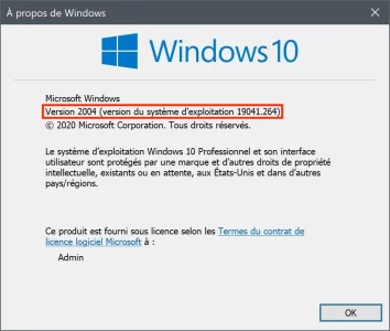

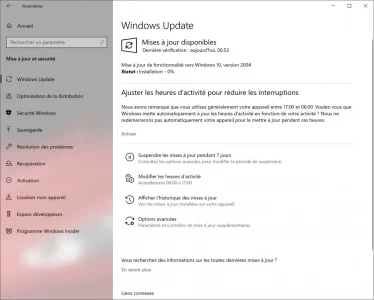

En fait, cette mise à jour sera proposée en fonction des caractéristiques matérielles d'un PC ou dans notre cas de la puissance matérielle du Mac utilisé. Pour le moment, rien à faire dans mon vieux MBP 17" de 2010, par contre avec mon iMac 27" de 2015, il n'y a aucun problème...

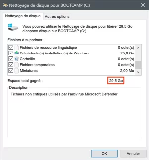

...comme mentionné dans une autre réponse, l'ancienne version 1909 sera conservée dans un dossier Windows.old. Etant sûr de la stabilité de ma version 1909, aucun couac n'étant apparu à l'horizon, j'ai donc effacé cette ancienne version. Attention, il ne faut pas faire la suppression à l'arrache, non, non, il y a un utilitaire qui est Nettoyage de disques qui permet de faire un ménage de base. Beaucoup d'utilisateurs de PC ne savent même pas qu'il existe !
Il est très efficace, mais il propose encore mieux. Il peut supprimer d'anciennes installations officielles de Microsoft et par la même occasion l'ancienne installation qui est dans le dossier Windows.old. Peu d'utilisateurs s'imaginent quelle est la place occupée, alors en voici la preuve...
...cet utilitaire va effacer en tout 29,5 Go ! Eh oui, tout ça et ma version en cours est de base propre. Alors si certains macusers possédant un tout petit SSD de 128 Go lisent ce message, peut-être comprendront-ils pourquoi j'insiste en leur mentionnant que c'est mission impossible avec une partition minimale de 42 Go !
Ah oui je vois..
pourtant j’ai un MacBook Pro 2018 avec une config assez boostée mais j’attendrai le moment venu
Merci pour ces infos !!
Ah oui je vois..
Normalement avec ton modèle 2018, Windows Update devrait te la proposer, fais attention c'est écrit en tout petit. Sinon, depuis ma session Windows et en allant sur le site officiel de chez Microsoft, il y a 2 possibilités en téléchargeant 2 utilitaires. Mais bon, je n'en ai pas eu besoin.
