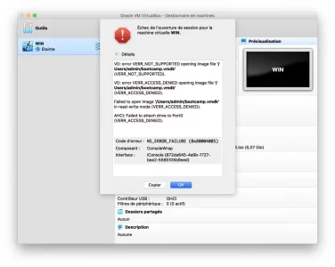

Bon j'ai réussis à arriver à l'étape ou l'on doit lancer la Machine Virtuelle et ce message apparaît :

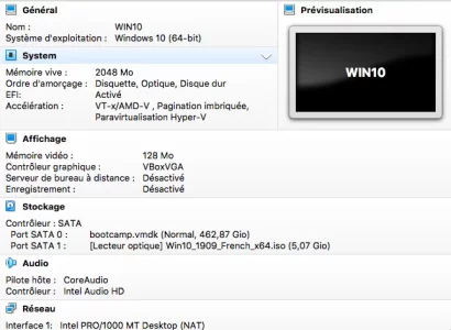

Si je comprends bien le fichier bootcamp.vmdk s'est mal installé, n'est pas supporté ou n'a pas pu s'ouvrir ? Je colle en dessous les réglages de la Machine Virtuelle :
Pourtant tout me semble correspondre aurais-je loupé quelque chose ?

Ben non, tu es bon pour tout recommencer en commençant par supprimer le fichier bootcamp.vmdk. Au risque de me répéter, toutes les indications sont dans la vidéo, tout y est inscrit sous forme d'apparition de texte. Si tu ne suis pas à la lettre et dans l'ordre les indications que je mentionne, tu n'y arriveras jamais. De plus je ne pourrais pas te venir en aide, car à distance et sans savoir ce que tu fais comme erreur, car il y en a forcément, aucun dépannage ne sera possible.
A quel moment apparaît ta 1ère copie écran ? Pourquoi est-il mentionné un problème d'ouverture de session ? Dans VitrtualBox on ne doit jamais toucher à quoi que ce soit, on suit la vidéo et c'est tout. Pourquoi dans ta 2ème copie écran tu as changé les 48 Mo de mémoire vidéo par 128 Mo ? Tu peux m'expliquer pourquoi tu ne suis pas à la lettre le tutoriel ? Là je viens de tester ma 39ème installation avec zéro problème !

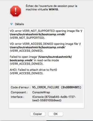

Ce message apparaît à l'étape ou je dois démarrer la machine virtuelle j'ai pensé à une histoire de restrictions comme présenté sous la vidéo et même en octroyant les droits à Terminal rien n'y fait.
J'ai bien le fichier .vmdk qui apparaît ( en faisant Ls ou en cherchant dans User ). Cependant nous l'avons vu ensemble hier mais mon disque ou doit se se situer mon OS est sur un disque issu d'une partition déjà existante qui est en MS-DOS ( FAT32) et il ne veut pas passer en FAT cela a-t-il un incidence ?
Edit : Dans ta vidéo tu es aussi en 128Mo
Après deux nouveaux essaie j'en arrive au même point au moment de cliquer sur démarrer sur la machine virtuelle j'ai toujours le même message d'erreur. Je note cependant qu'une ligne de réponse à :
Oui, j'avais un énorme doute avec ton disque dur partitionné, donc si ta partition n'est pas en Table de partition GUID en MS-DOS (FAT) ce n'est même pas la peine de continuer.

Alors j'ai partionné en 3 un SSD et le constat est sans appel, il n'est pas possible d'utiliser une partition en MS-DOS (FAT) dans un disque dur partitionné, le résultat est le même...
...et ce n'est pas la peine d'utiliser une autre version de VirtualBox.
@LoutreKashmirik
Le constat est sans appel, il n'est pas possible d'utiliser une partition en MS-DOS (FAT) dans un disque dur partitionné, le résultat est le même...
Haaaaa et bien merci de cette info je commençais à devenir fou et bien je suis bon pour effacer tout mon disque :) Ducoup j'ai une petite question pour toi et une remarque :
