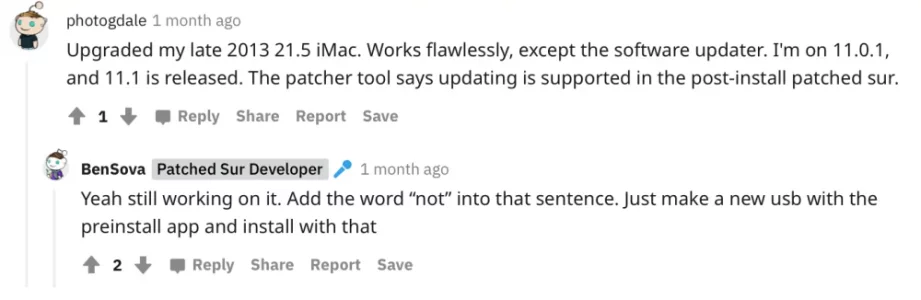

How do I update?
Just download Post-Install-App.dmg and replace the old post-install app with the new one on the DMG. From then on, you'll be able to update using the in-app updater.
Pourrais-tu préciser ? Faut-il refaire une installation de Big Sur et si oui avec quel patch ? Auparavant j'ai utilisé à 3 reprises micropatcher (11 > 11.1 > 11.2) Si non, que doit-on faire concrètement ?
Merci d'avance. ;)
PS : Je sais, j'en demande beaucoup mais vois-tu cela doit être lié à l'âge. :shy:
- Si c'est pour ton iMac 2013 et si c'est pour passer de 11.2 à 11.2.1 et si tu as l'habitude du micropatcher original, tu peux le réutiliser comme tu l'as déjà fait
- Si c'et pour ton iMac 2013 et si c'est pour passer de 11.2 à 11.2.1 et si tu veux un patcher plus simple à utiliser (= avec un interface graphique), tu peux essayer Patch Sur
- Si c'est pour un iMac 2009 à 2011, il est très conseillé d'utiliser le fork de Ausdauersportler (le micropatcher original a des bugs pour l'iMac 2011)
Pour tous ces patchers, il faut à chaque mise à jour, refaire l"opération. Certains patchers "classiques" commencent à utiliser OpenCore pour éviter d'avoir à repatcher et pour permettre des mises à jour OTA complètes et sans problème. À ma connaissance aucun patcher "classique" n'y arrive complètement à l'heure actuelle.

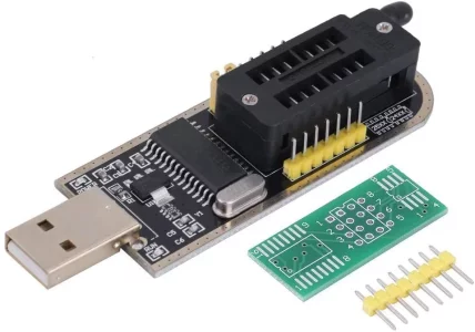

Attention, plusieurs utilisateurs sur le forum Macrumors se sont retrouvés avec un Mac "bricked", c'est à dire un Mac inutilisable car le firmware a été remplacé par un firmware d'un Mac différent (une des méthodes d'OpenCore est de faire croire que le Mac est un modèle différent). Dans certains cas, on peut reprogrammer le firmware avec un clip du genre CH 341 :
si ... on a sauvegardé avant le firmware d'origine, voir l'outil ROMTool de dosdude1 pour cela.

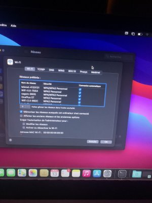

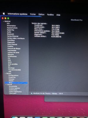

Sur mes 2 MacBook 2011, j’étais avec Catalina tout allait bien. Je suis passé sur Big Sur avec un patcher car il n’étaient pas compatibles et là j’ai un problème de wifi. Pas moyen de réactiver et il n'a plus d’adresse Mac wifi non plus.
Quelqu’un sait s'il faut entrer quelque chose dans le Terminal pour y remédier ou autre ?
Merci bien à vous

Nouvelle version (beta) v 0.0.6a de Patched Sur de BenSova
  • Quick fix for the automatic graphics switching bug.
Nouvelle version (beta) v 0.0.6 de Patched Sur de BenSova
There were some bugs with the previous release. Fun fact: No new people could patch with v0.0.5, that's how bad one of the bugs was. However, that should be fixed now. I also tried to fix the Erasing bug, but I don't think it'll work all the time.
New Features​
  • Automatic Graphics Switching can now be enabled from the post-install app's settings.
  • MDS is Now Disabled and Stopped while trying to make an installer USB (this might or might not solve the erasing error)
Bug Fixes​
  • The Patched Sur DMG Not Detected popup should no longer popup unless you actually didn't leave the Patched Sur DMG mounted.
  • Correct Model ID should be in the About This Mac section of the post-install app (instead of MacBookPro9,2 unless that's your model)
