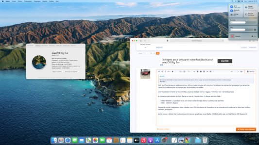

J'ai l'impression d'avoir un nouvel iMac, je passe de high sierra à bigsur, l'interface est vraiment sympas
je conserve une version de high Sierra au cas où, j'aurais donc 2 disque sur mon iMac :
- HDD 1000GO = 1 partition avec une clean install de high Sierra 1 partition de données
- SSD 480GO= BigSur
Demain je reçois l'adaptateur pour installer mon SSD à la place du Superdrive et je pourrais enfin refermer la bête pour un bon moment je l'espère.
j'hésite à faire la mise à jour 11.2.2, je pense que je vais m'abstenir vu que tout fonctionne

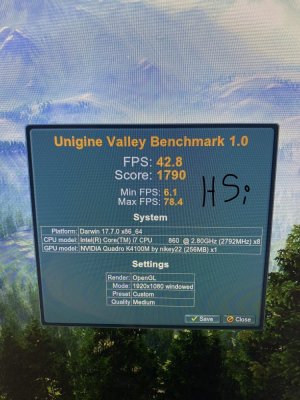

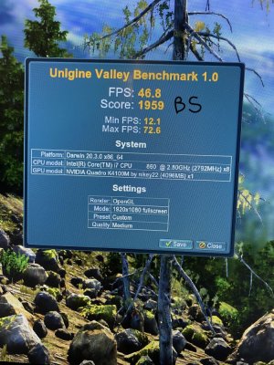

petite bonus j'obtient de meilleures performances graphique sous BigSur (OS Bidouillé) que sur HighSierra (OS Supporté)

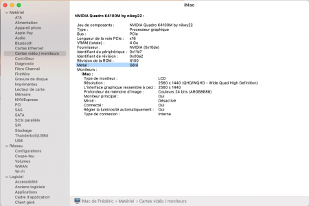

Tu as bien metal géré maintenant ? :)
