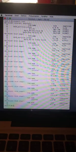

voila ce que j'ai comme liste

Je vois que le volume Macintosh HD est en format standard > non chiffré.
- passe la commande :​
diskutil info disk0s2
  • qui affiche un tableau d'informations sur le volume
Poste le tableau.

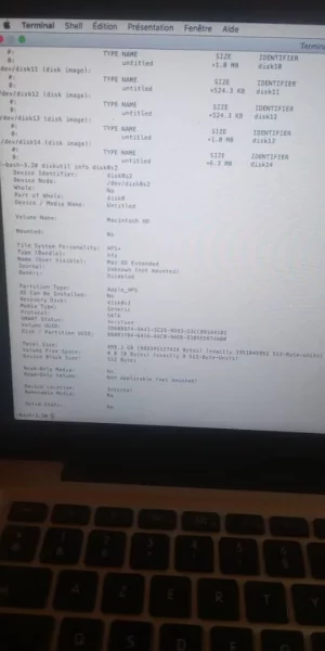

voila ce k j'ai a l'affiche

Le volume n'est pas monté --> ce qui me paraît l'indice d'une corruption (présence d'erreurs) dans le système de fichiers jhfs+ (qui est le formateur du volume sur la partition).
diskutil verifyVolume disk0s2
  • qui vérifie le système de fichiers du volume
Poste le retour.

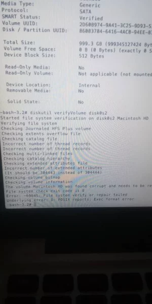

j'ai ceci

Il y a des erreurs dans 2 fichiers du système de fichiers : le catalogue et le fichier des attributs étendus.
diskutil repairVolume disk0s2
  • qui tente de réparer le système de fichiers
Poste le retour.

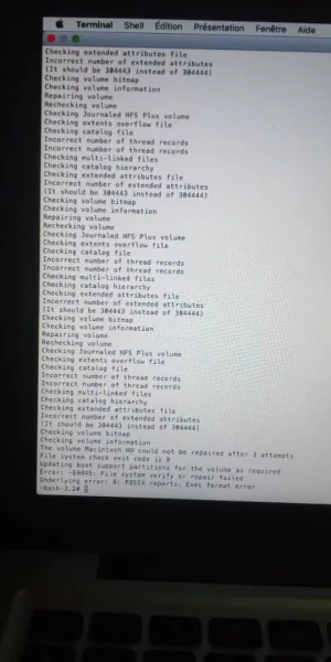

voici ce que j'ai comme resultat
