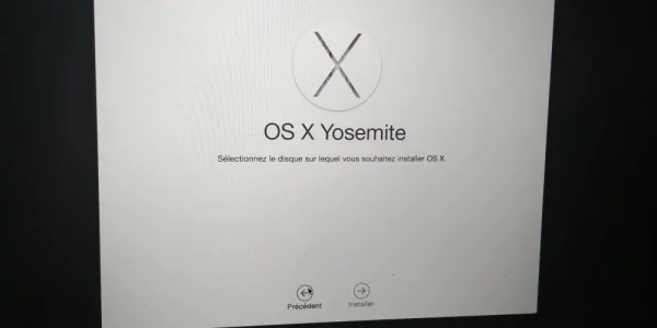

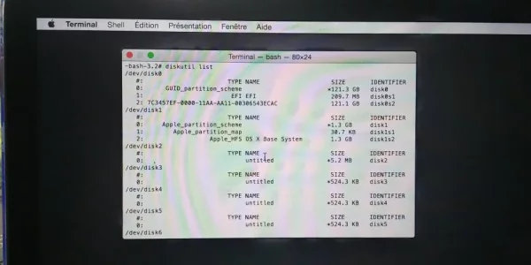

J'ai effacé Macintosh HD avec une mauvaise manip et quand je veux réinstaller mon OS Yosemite sur mon MacBookPro, il n'y a pas de disque de démarrage qu s'affiche du coup.
Voici les captures avec les infos de Terminal.
J'espère que vous pourrez m'aider à recréer MacIntosh HD ! Merci !

Bonsoir FanDo
Le tableau du terminal montre ceci comme partition principale du disque -->
   2:  7C3457EF-0000-11AA-AA11-00306543ECAC         121.1 GB   disk0s2
  • 7C3457EF-0000-11AA-AA11-00306543ECAC est l'UUID qui désigne universellement le type de partition : "Apple_APFS". Cet UUID n'est mentionné sur une partition de tableau de diskutil => que lorsque l'OS démarré ne reconnaît pas le format apfs - lui étant antérieur. C'est le cas ici où tu dois être démarré sur l'OS de secours d'usine du Mac = Yosemite (téléchargé en RAM par internet).

La troisième photo montre l'installeur de >Yosemite.
Quand je presse CMD et R, et après récupération sur Internet, j'ai ces 4 choix. Et quand je choisis Réinstaller l'OS, il me propose Yosemite comme sur l'image 3 mais sans disque de démarrage Mac Intosh HD, je ne peux pas poursuivre.

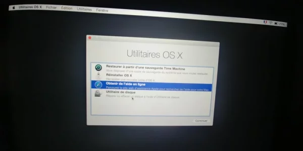

  • tu copies le retour > quittes le terminal > option  : "Obtenir de l'aide en ligne" (dans la fenêtre des 4 Utilitaires) > ce qui lance un navigateur «Safari»

Merci beaucoup ! J'ai fait CMD ALT et R et il récupère des trucs sur Internet.
Et ensuite, je fais quoi?
Il s'agit du téléchargement en RAM d'un OS de secours Catalina (500 Mo). Le Mac va démarrer dessus à la fin et tu vas obtenir un écran affichant 4 Utilitaires macOS.

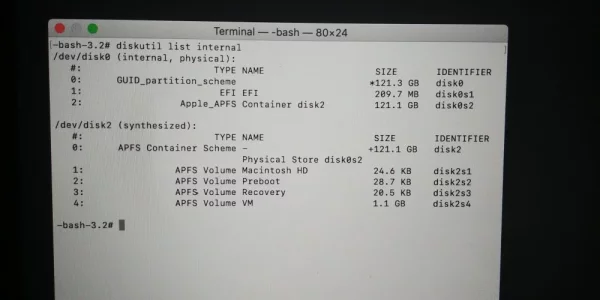

J'ai été sur Safari mais il me dit "Error composing Block". Du coup je poste la photo :
Je vois. Dans le Conteneur de Mojave à l'origine > les 3 volumes Macintosh HD (démarrage) > Preboot (prédémarrage) > Recovery (secours) => ont été vidés par reformatage. Rien à en tirer.

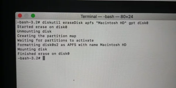

- passe la commande directe :​
diskutil eraseDisk apfs "Macintosh HD" gpt disk0
  • ("Macintosh HD" avec les "") la commande efface le disque interne > réinscrit une table GPT > un format apfs > un volume Macintosh HD
Poste le retour (photo donc).
Opération effectuée -->
- dans la fenêtre des 4 Utilitaires macOS > lance l'option : "Réinstaller macOS" => et choisis Macintosh HD comme destination lorsque cela te sera proposé.​
