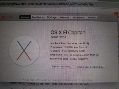

Voilà ce que ca m'affiche, je ne comprend pas trop puisque je suis sous El Capitan 10.11.6 normalement
To use this tool, you must download the macOS installer application on a Mac with 10.12.5 or later, or El Capitan 10.11.6. For more information, please see the following: https://support.apple.com/kb/HT201372.

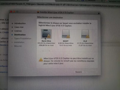

J'ai un probleme en essayant d'installer la mise à jour voilà que qui s'affiche :
Après relecture, je pense qu'il parle de "macOS installer application", mais je ne vois pas de quelle application il s'agit
et ici l'aide sur le support Apple : https://support.apple.com/fr-fr/HT201372
