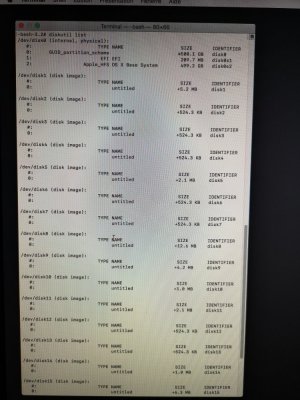

10.10 Yosemite Macintosh HD effacé, comment le restaurer pour réinstaller l'OS ?
Branche-la au Mac (sa session de secours ouverte). Passe la commande :
diskutil list
  • qui affiche le tableau des disques
=> ces informations montreront la clé.
Note 1 : si tu ne peux pas poster via le Safari de la session de secours (ça arrive) --> poste une photo du tableau comme tu as déjà fait.
Le clonage n'implique qu'1,3 Go de données (taille de l'OS de secours) : donc même une petite clé ferait l'affaire.
- effectue l'opération décrite au message #102 et poste le tableau des disques la clé branchée.​

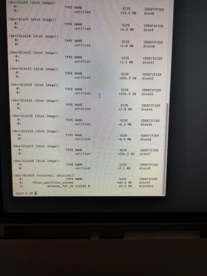

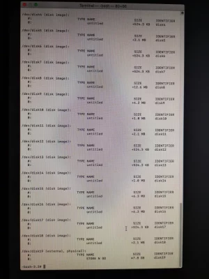

Je vois une clé en bas de tableau. Volume CLAIRE B de 63 Go => tu as des données dans ce volume ?
- car il faut réinitialiser la clé.​
OK, j'ai changé de clef,
8 Go seront suffisants ? Celle-ci peut être formatée sans soucis
    112,4 KB · Affichages: 117

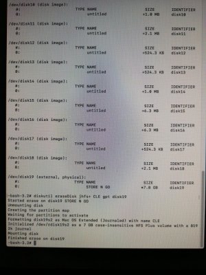

Passe la commande :
diskutil eraseDisk jhfs+ CLE gpt disk19
  • qui réinitialise la nouvelle clé : table GPT > format jhfs+ > volume CLE
Poste le retour.

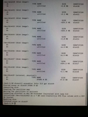

Voici le résultat :
    152,6 KB · Affichages: 118

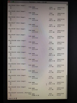

Parfait. Enchaîne avec la commande :
asr restore --s / --t /Vol*/CLE --erase --noprompt
  • (respecte les espaces et les doubles tirets --) la commande appelle l'utilitaire asr (apple_software_restore) à restaurer (= copier en mode bloc absolu) > le volume de secours démarré : OS X Base System (désigné par son point de montage /) => au volume CLE de la clé. CLE va être reformaté > renommé : OS X Base System comme la source > cloné d'un OS de secours de 1,3 Go > rendu démarrable à la fin par l'inscription d'un chemin de démarrage sur son en-tête. 2 passes : Restoring / Verifying > la progression en chacune marquée par tranches de 10%
Poste le retour > quand tu auras récupéré -bash-3.2# en signal de fin.

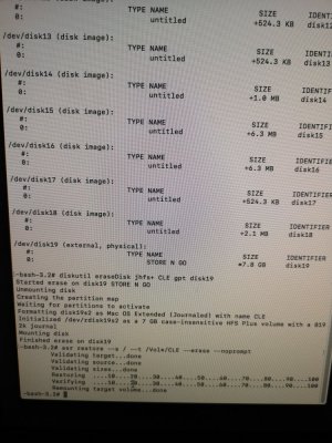

Voici le résultat :
    143,7 KB · Affichages: 127

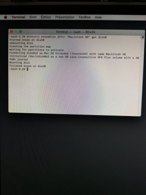

diskutil eraseDisk jhfs+ "Macintosh HD" gpt disk0
  • ("Macintosh HD" avec les "") la commande efface le disque interne > remet une table GPT > un format jhfs+ > un volume Macintosh HD
Poste le retour.

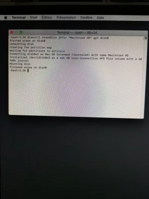

Voici le retour.
Petit bug pour publier l'image
    83,7 KB · Affichages: 122

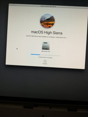

Opération réussie -->
- quitte le terminal. Dans la fenêtre des 4 Utilitaires macOS > lance l'option : "Réinstaller macOS" => et choisis Macintosh HD comme destination lorsque cela te sera proposé.​
Oooooooooooh yallah merci à toi, tu me sauves.
