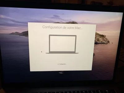

moi j’en suis là de mon côté
Cela fait longtemps que l’écran est sur la configuration
Normal??
    259,4 KB · Affichages: 141
