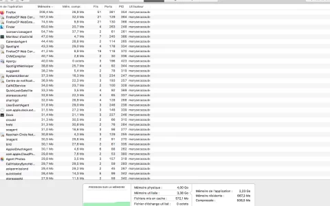

manque de RAM (4 Go sous El Capitan) : possible mais ça dépend de ton usage. Fais nous une copie d'écran du Moniteur d'activité / mémoire, pour voir la pression sur la RAM.
Ta machine rame beaucoup : fais nous un rapport Etrecheck, qu'on regarde.

Faudrait voir avec le moniteur d'activité (avec le % de processeur et non la mémoire) ce qui donne :

Y-a-t-il d'autres process qui consomment ? Fais voir un tour (de nouveau) dans le Moniteur d'activité / onglet processeur (ou processeur) (cf la demande précédente de Invité).
mon moniteur d'activités bouge tous le temps. Je ne sais pas non plus ni comment ni quoi virer à la poubelle ?
