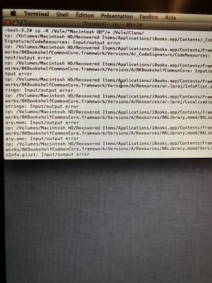

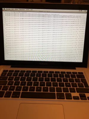

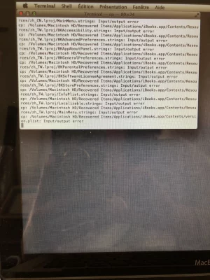

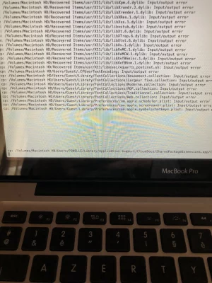

Oui merci mais je vais devoir partir .. j espère que cela iraJe crois qu'il copie des données... Laisse le un moment (veille à ce que il ne se mette pas en veille :hilarious![]()

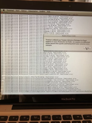

Je suis partie mais en effet plusieurs de lignes input error !!Cela dépend de la taille des fichiers à copier et la vitesse du SSD et du DDE.
Déjà sur les photos on voyait le message : input/output error ce qui est mauvais signe... mais autant le laisser allumer pendant que tu part.

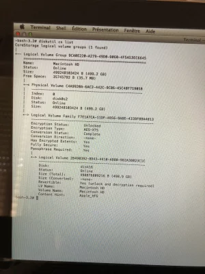

diskutil cs list

Le CoreStorage est bien là - par contre je pense que le clonage a rater > on va retenter -->

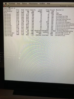

- branche ton disque externe > passe la commande :Bloc de code:df -HAppuis sur entrer ↩︎ puis poste le retour en photo.
- Qui mesure la taille (en Giga) de l'espace occuper et disponible sur chaque volume (histoire de vérifier si il n'a pas copier quelques fichiers.

Bonjour,118 Go on été utiliser sur le Clone / contre 327 dans Macintosh HD - on était dans le bon chemin > on aurait pas du arrêter...

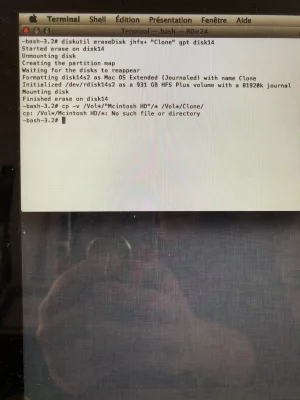

Tu as écrit Mcintosh au lieu de Macintosh…Bonjour,
Ai-je fait une erreur de saisie, rien ne se passe ?

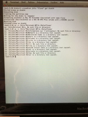

cp -R /Vol*/"Macintosh HD"/* /Vol*/Clone/
Voilà je sais pas si vous arrivez à lire sur la photo :Rien n'a été copié...
- réessaie la commande qui avait marcher :Bloc de code:cp -R /Vol*/"Macintosh HD"/* /Vol*/Clone/Appuis sur entrer ↩︎ puis poste le retour du commencement du clonage en photo.
