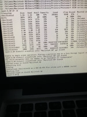

Oups > je me suis tromper > passe la commande :
diskutil eraseVolume jhfs+ "Macintosh HD" gpt disk16
  • Qui formate le disque interne et le renomme en Macintosh HD
  • Appuis sur entrer ↩︎ puis poste le retour en photo.
Merci de vos interventions , voici la nouvelle image
    1,4 Mo · Affichages: 139
Parfait -->

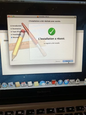

Je suis de retour !
- des nouvelles au niveau de l'installation d'OS X ?​
Bonjour FIndor, je suis en train de l installer je n ai pas réussi à mettre internet je verrai plus tard .. je suis à cette étape qu est ce que je choisis ?
merci
Bonjour Christelle
J'avais complètement oublier cette affaire => continuons la suite des événements.
- as-tu déjà configurer le Mac ?​
Réactions: christellep
À présent fait la mise à jour vers ☞OS X Yosemite☜ (clique sur le lien rouge) => pour récupérer tes données > car il est impossible de transférer un Clone sur un OS antérieur que celui avec lequel le Clone a été créer.

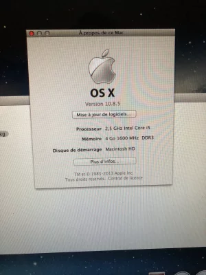

Bonjour Findor ,
j ai cliqué sur ton lien mais je ne suis pas sure d avoir Yosemite voici les images :
79F3B023-B518-4B23-8E19-04ACA8686DDB.webp E3432DB6-D241-46A7-85FC-A39FDF6A14E2.webp
Le programme : Installer OS X Yosemite => ce trouve maintenant dans le dossier Applications.
- ouvre-le et procède à l'installation.​

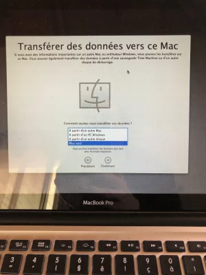

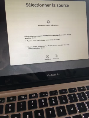

D'accord > commençons -->
(Garde bien branché le DDE au Mac)

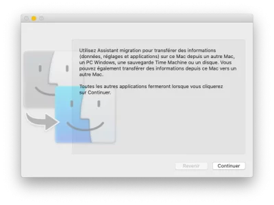

Ouvre le Finder > va au dossier Applications > Utilitaires > Assistant Migration ->
- tu va arriver sur cette fenêtre :​
Presse Continuer > toutes les applications du Mac se fermeront.
Les instructions de l'applications vont s'afficher > tu pourras y sélectionner l'option "À partir d'un Mac, d'une sauvegarde Time Machine ou d'un disque de démarrage" - choisis-la.
=> vois-tu le DDE : Clone - si oui > sélectionne-le -> cette fois-ci : est-ce que ça marche ?​
