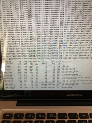

Bonsoir ,Bon. Laisse le tourner encore un peu. Si demain soir le clonage est encore en cour, il faudras l’arrêter et regarder combien de giga ont été copiés.
diskutil eraseDisk jhfs+ Clone gpt disk16

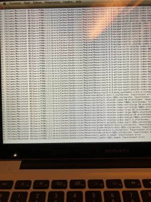

cp -R /Volumes/"Macintosh HD"/* /Volumes/Clone/
Bonjour ok je fais ça et reviens vers bonne journéeOn aurait du le laisser...

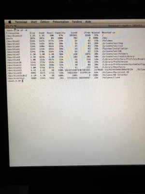

234 Go utiliser sur le DDE contre 327 Go sur le disque interne.
Il va falloir malheureusement recommencer -->

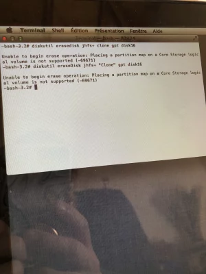

- passe la commande :Bloc de code:diskutil eraseDisk jhfs+ Clone gpt disk16
- Qui reformate le DDE en jhfs+ (MacOS Étendu Journalisé) et le renomme en Clone
Enchaine ensuite avec :
Bloc de code:cp -R /Volumes/"Macintosh HD"/* /Volumes/Clone/Appuis sur entrer ↩︎ puis patiente plusieurs jours pour que le clonage soit totalement finit.
- Qui clone le contenu du disque interne -> vers le DDE
diskutil eraseDisk jhfs+ Clone gpt disk14
Bonjour Findor,Oui : exactement, il faut mettre disk14 > erreur de ma part --->
- passe la commande :Bloc de code:diskutil eraseDisk jhfs+ Clone gpt disk14Passe ensuite :
- N'oublie pas de mettre la majuscule a eraseDisk
df -H

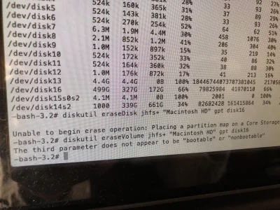

diskutil eraseDisk JHFS+ "Macintosh HD" disk14
diskutil eraseVolume jhfs+ "Macintosh HD" gpt disk16
diskutil eraseVolume jhfs+ "Macintosh HD" disk16
