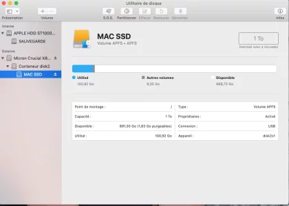

J'ai fait une capture d'écran de l'utilitaire de disque, pour te montrer le disque de démarrage.
Le disque de démarrage est le MAC SSD, et le disque de sauvegarde, c'est l'ancien Disque Dur Interne du Mac. ( Capture d'écran )

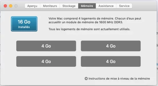

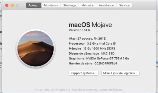

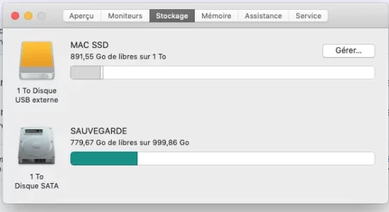

Je vous joint plusieurs captures d'écran, comme cela, vous aurais toutes les infos nécessaires.
1ère: Aperçu
2ème: Stockage
3ème: Mémoire
Capture d’écran 2024-08-31 à 11.51.10.pngCapture d’écran 2024-08-31 à 11.54.37.pngCapture d’écran 2024-08-31 à 11.54.52.png

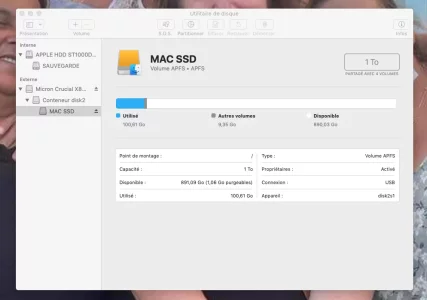

J'ai effectué un sauvegarde du disque hier. Maintenant, je peux passer aux choses sérieuses. Le HIC, c'est que je ne sais pas comment faire, pour installer Catalina, tout en gardant Mojave. Et comment faire pour démarrer sur l'un ou sur l'autre. Commençons par le début, c'es-à-dire installer CATALINA sur le SSD.
Capture d'écran de l'utilitaire de disque.
Mon conseil :
1/ Renomme le volume « MAC SSD » en « Mojave » (ça peut se faire directement dans le Finder) pour simplifier la suite
2/ Dans l'Utilitaire de disque, crée un nouveau volume APFS dans le container en cliquant dans la colonne de gauche sur « Conteneur disk2 », puis dans le menu Édition > Ajouter un volume APFS... que tu nommes « Catalina »
3/ Télécharge l'installateur de macOS Catalina : https://apps.apple.com/fr/app/macos-catalina/id1466841314?mt=12
4/ À l'issue du téléchargement, quand l'installateur de Catalina se lance, choisis bien le volume du SSD nommé « Catalina » à l'étape 2 comme volume de destination de l'installation
Une fois l'installation terminée, au premier démarrage de Catalina, tu pourras choisir (ou pas) de migrer (=copier) des éléments depuis l'autre volume Mojave.
Ensuite à chaque (re)démarrage du Mac, tu pourras choisir le volume de démarrage en maintenant la touche ⎇ option ⎇ du clavier à l'allumage
