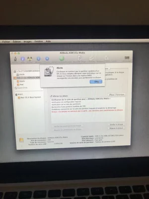

voila ce que sos me dit avec une verification du disque externe hdd

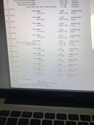

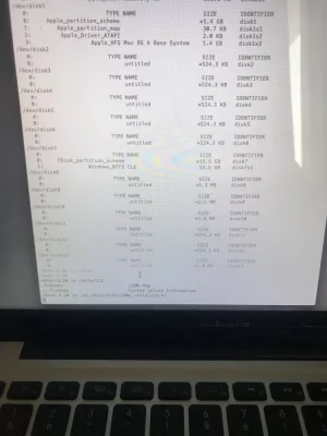

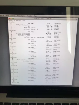

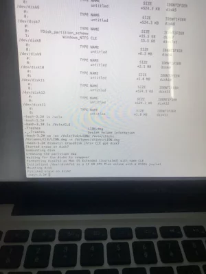

Je vois la clé. Passe la commande :
ls /Vol*/CLE
  • (un espace séparateur) qui liste les contenus du volume CLE
Poste le reztour.

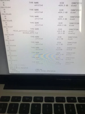

Je vois l'image-disque LION.dmg. Passe la commande :
cp -av /Vol*/CLE/LION* /Vol*/chichi
  • (respecte les espaces séparateurs ; et les astérisques * d'abréviation)
  • la commande copie l'image-disque => dans le volume chichi. 5,3 Go à copier.
Poste le retour > quand tu auras récupéré -bash-3.2# en signal de fin.

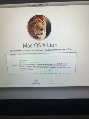

Parfait : copie effectuée. Passe la commande :
diskutil eraseDisk jhfs+ CLE gpt disk7
  • la commande reparamètre la clé : table GPT > format jhfs+ > volume CLE
Poste le retour.
