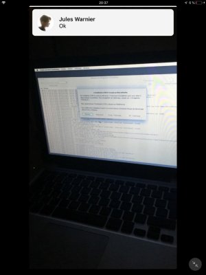

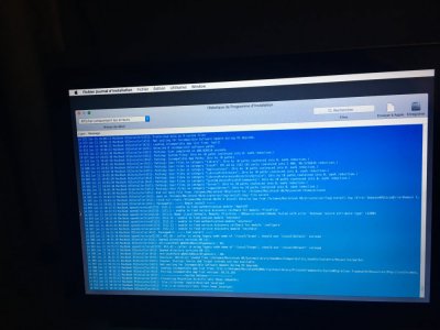

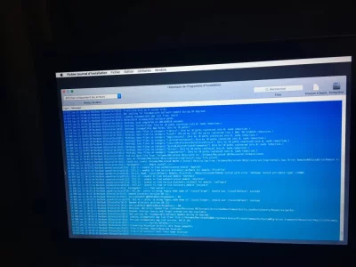

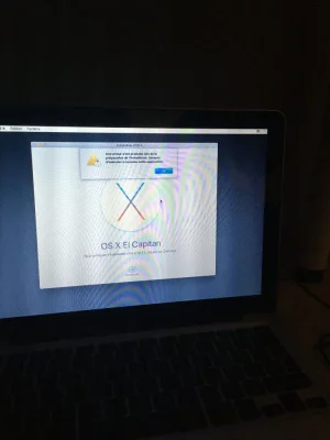

@macomaniac salut j’ai un problème encore pire que ceux là ( enfin je pense ) j’ai un MacBook Pro de 2008 ( MacBook Pro 5,1 ) alors j’etait sur macOS 10.6 j’ai fait la mise à jour El Capitan du moins j’ai essayer ça a bug et ça m’a afficher des erreurs donc j’ai réessayer 3 fois une fois sur deux ça ce bloquait à 8 minutes et la souris ne bougeait plus et les autres fois j’avais les lignes de codes
j avait décider de retourner sur mon mac mais pas moyen quand je fait alt les seuls choses que j’ai c’est install et recovery je vais donc dans le recovery et quand je fait réinstaller impossible non plus alors je n’y comprend plus rien j’ai même essayer de changer la date j’ai tout fait et ducoup maintenant je doit vraiment me rabattre sur toi et ce forum

Bonsoir cubicus
En redémarrant > les 2 touches ⌘R (cmd R) tenues pressées = démarrage sur l'OS de secours du disque -->
- obtiens-tu après un temps de chargement un écran affichant une fenêtre de 4 Utilitaires OS X = écran de la session de secours ?​
Bonsoir macomaniac
Oui j’ai bien cela mais c’est la session de secours de macos El Capitan c’est ça que je ne comprend pas trop pourquoi El Capitan or que l’installation n’aboutit jamais et j’ai déjà essayer de cliquer sur reinstaller mais aucun succès

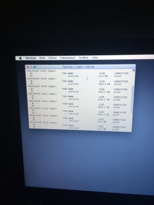

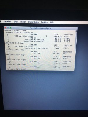

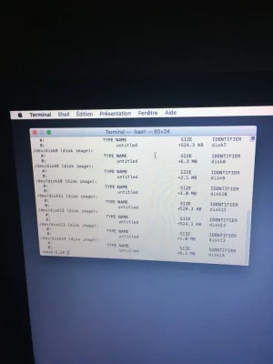

Voici comment tu vas pouvoir fournir ici les informations de base (tuto) -->
- aucune des options de la fenêtre de 4 Utilitaires macOS lancée => va à la barre de menus supérieure de l'écran > menu : Utilitaires > sous-menu : Terminal.​
Dans la fenêtre ouverte > saisis la commande informative (ce qui est inscrit sous Bloc de code) :
diskutil list
  • une série de micro-disques correspond à des images-disques créées en RAM à l'occasion du démarrage en mode Recovery > dont les volumes sont montés en lecture & écriture à l'espace de dossiers de l'OS de secours qui leur servent de points de montage. Ce qui permet pendant le fonctionnement de cet OS relevant d'un volume monté en lecture seule > à des écritures de s'effectuer à l'espace des dossiers où se trouvent montés les volumes des images-disques de la RAM. Ces images-disques s'effacent à l'extinction ou au re-démarrage.
=> ces informations montreront la configuration logique de ton disque.
Note 1 : si tu ne peux pas poster via le Safari de la session de secours (ça arrive) --> poste une photo du tableau (à partir du commencement = le disque /dev/disk0 ou disque physique interne) - comme tu as déjà fait.

PS : Je vous met tout les disk en photo deux petite minutes
Voici mes photos pour les disques

Tu as donc fait le ménage.
- pour Transmac > sache qu'il ne peut confectionner une clé d'installation démarrable par Mac que si tu lui fournis une image-disque intitulé : InstallESD.dmg d'un des 2 seuls OS : Lion (10.7) ou Mountain Lion (10.8) et pour aucun OS ultérieur (dont El Capitan).​
Par ailleurs > dans la session de secours quand tu lances l'option : "Réinstaller OS X" => à destination de Macintosh HD - que se passe-t-il ?
