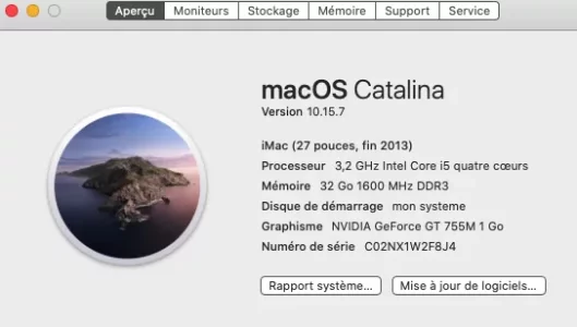

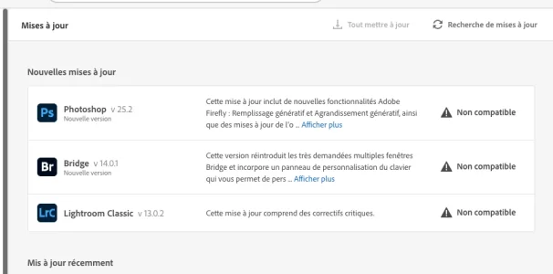

Hello, je viens vers le forum afin de comprendre et savoir que faire
Je possède un iMac After 2013 , Ram 32 go, HD disque interne , je travaille avec logiciel Adobe photoshop , et je n'arrive plus sous macOS Catalina à mettre les versions récentes Adobe à jour, "mention incompatible avec mon ordinateur"
Voici , donc, ce probléme est il connu ? je démarre avec un SSD extérieur , le HD disque interne est trop lent , si je change pour un SSD interne cela suffira t' où bien le problème est ailleurs, je n'ai pas les moyens d'investir dans une machine neuve à soixante seize ans . Merci de bien vouloir m'aider, je ne sais plus que faire. Merci beaucoup, bon week end
Les dernières versions des logiciels Adobe ne sont plus compatibles avec le système d'exploitation Mac 10.15 (Catalina) et réclament a minima MacOS 11.0 (Big Sur).
Sauf erreur de ma part, un iMac 2013 (qui fête donc ses 10 ans) ne peut monter que jusqu'à Catalina.
Changer le disque dur à plateaux (HDD) par un SSD ne changera rien à cette limite de compatibilité, mais améliorera nettement les performances, avec une réinstallation propre du système.
En l'état actuel, les possibilités sont les suivantes :
  • conserver le système en l'état et continuer à utiliser les outils Adobe "bloqués" à la dernière version fonctionnelle, sans faire de mise à jour (d'ailleurs, as-tu vraiment besoin de mettre à jour tes logiciels ?)
  • changer d'outil en abandonnant Adobe et en installant d'autres logiciels de traitement d'image, plus tolérants au niveau de la rétrocompatibilité
  • acheter un modèle plus récent
  • forcer l'installation d'un OS plus récent que Catalina, à l'aide de l'outil OpenCore Patcher, mais la démarche réclame un peu de compétence et rien ne garantit que tout fonctionnera ensuite. On est dans le bidouillage. Je ne recommande pas (et même si ça fonctionne, il y a des chances que le Mac soit très lent).
Quand on possède une machine ancienne, l'idéal est de la conserver "dans son jus", avec un OS et des versions logicielles "de son époque". En maintenant cet écosystème "dans sa bulle", on peut les faire durer... des décennies. Mais il est contradictoire de vouloir bénéficier des dernières mises à jour sur une machine ancienne.
