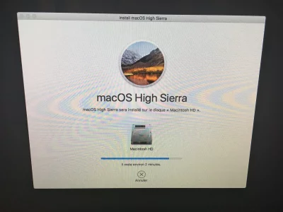

J'ai relancé l'install mais la il est bloqué à "il reste environ 2min" depuis un bon moment (c'est à ce moment qu'appraissait le message d'erreur précédement). Est-ce normal ?
Est-ce qu'il s'agit de la phase initiale de téléchargement des ressources d'installation ? - ou la phase suivante d'installation ?
Je pense qu'il s'agit de la phase de téléchargement car il dit "macOS ...sera installé sur le disque..."
Tu veux que je te fasses une photo de l'écran que j'ai ?
Tu as un bouton : Transférer un fichier en bas de cette page > à droite du bouton orange : Poster votre réponse.
Tu as une façon de vérifier s'il s'agit du téléchargement ou de l'installation -->
  • sans cliquer le bouton : "Annuler" > éteins le Mac de force (pression continue sur le bouton d'alimentation). Redémarre-le : soit en le laissant démarrer tout seul > soit avec "alt" afin de vérifier s'il n'y a pas un volume intitulé Installer (à la place de Macintosh HD) affiché à l'écran de choix du volume de démarrage - auquel cas tu le choisis et tu démarres dessus
