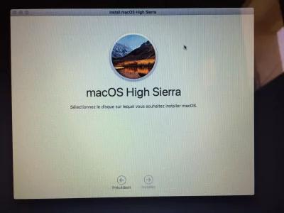

Est-ce que tu peux essayer l'autre démarrage par internet (les 4 touches ⌘⌥⇧R = cmd alt maj R) --> pour voir si tu as aussi un problème de connexion au serveur du Mac App Store ?
Je vois que tu es démarré sur un OS de secours 10.13. Alors lance l'option "Réinstaller macOS" > et choisis comme destination le volume SOS du DDE exclusivement -->
  • tu n'auras qu'à dire si l'installation s'est bien effectuée et si tu as pu ouvrir une session dans le volume externe SOS.

Ton DDE était bien attaché au Mac à ce moment-là ? - ça m'étonne qu'on ne voie pas ses 2 volumes : Clone et SOS proposés comme destinations d'installation possibles. Et pas non plus le volume interne Macintosh HD.
Note : si tu es bloqué > tu peux m'envoyer par la Poste une clé USB (8 Go ou plus) > je peux y mettre un installateur démarrable de High Sierra > et te renvoyer la clé dans la foulée. Tu n'as qu'à dire si ça t'intéresse. Tu pourrais alors démarrer sur la clé > et installer à partir d'elle. Je suppose que le volume SOS du DDE serait affiché par le programme d'installation comme destination possible. Tu pourrais même tenter de réinstaller Macintosh HD pour voir si ça passe.
Est-ce que tu aurais une connaissance avec un Mac --> qui pourrait te faire une clé d'installation démarrable de High Sierra ?
- ou même > en attachant ton DDE à son Mac > installer High Sierra dans le volume SOS (il suffirait pour ça de télécharger un installateur de High Sierra depuis l'AppStore > puis de lancer l'installation à destination de SOS). Ça te ferait un volume démarrable > une fois le DDE réattaché à ton Mac...

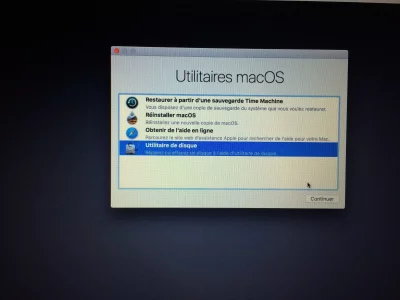

Le volume Macintosh HD n'est pas monté. Il doit être verrouillé par FileVault -->
  • dans la fenêtre des 4 Utilitaires macOS > lance l'Utilitaire de disque > sélectionne Macintosh HD grisé (= non monté) > bouton : "Monter" > ton mot-de-passe de session dans le panneau qui le demande --> Macintosh HD doit être libellé en noir plein, si le volume est remonté.
Tu peux repasser alors la commande dans le Terminal :
diskutil info disk2s1
  • et reposter le tableau > qui fournira davantage d'informations le volume-cible étant monté.

Voici mon problème: j'arrive à démarrer mon ordinateur correctement mais au moment où je rentre mon mot de passe pour entrer dans ma session, le Mac a une barre de chargement qui se stoppe au milieu. Puis vient une deuxième barre de chargement (cette fois-ci avec le logo Apple). A la fin, j'ai un message me disant que MacOs n'a pas pu être installé sur l'ordinateur et qu'une erreur s'est produite lors du chargement des ressources d'installation. Il me demande de redémarrer, ce que j'ai fait de nombreuses fois.
