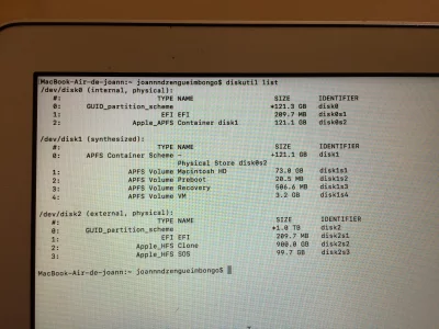

Salut, j’ai finalement fait réparer mon mac par un pro ! Maintenant je ne sais pas comment enlever la partion qu’on avait faite sur le disque dur que j’ai utiliser pour sauvegarder mes données !
Salut Joann
Dans ta session d'utilisateur > va à : Applications > Utilitaires > lance le «Terminal». Dans la fenêtre ouverte > passe la commande :
diskutil list
  • et poste le tableau des disques dans une fenêtre de code --> que je revoie le partitionnement...
Il n'y a aucun problème en ce qui concerne ton SSD interne.
Est-ce que tu voudrais réinitialiser le disque du DDE (1 To) - en effaçant les données présentes ? - un seul volume ? - si oui quel nom ?
Est-ce que tu souhaites ne te servir du DDE qu'avec Mac ? - ou est-ce que tu souhaites une compatibilité Mac <=> PC ? -->
  • c'est pour savoir quels paramètres inscrire sur le disque...
