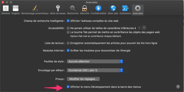

Salut,
1- Préférences Safari => Afficher le menu Develloppement
2-Dans le menu => clique sur Développement => Vider les caches
3-NVRAM ( lien rouge ma signature ) maintient les touches pour entendre 5 dông ( effacement caches Système )
4- Redémarrage en mode sans échec ( lien rouge ma signature ) suivi d'un redémarrage normal !!
5- Télécharger à nouveau Catalina et Ré-appliquer la mise à jour.
À faire dans cet ordre, télécharger Catalina étant la solution Que si 1.2.3.4 ne fonctionne pas !
Ne pas oublier de Sauvegarder

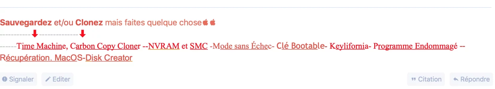

Salut,
ne pas oublier de sauvegarder ? Comment faire ?
que veux dire « lien rouge ma signature » ?? Merci
Note de la modération: pas trop de rapport avec les portables Mac, je déplace dans le forum adéquat.
Pour sauvegarder ( c'est la base ... ) il faut un disque externe ... généralement un un disque " classique " à 70€
Lien rouge = clique dessus
