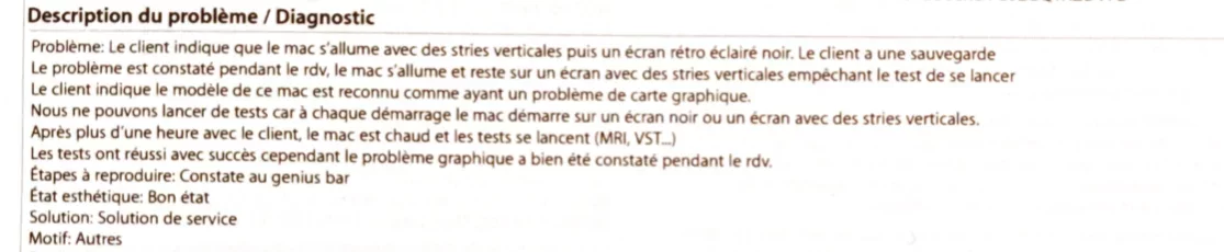

je suis dans la procédure également avec un macbookpro 2011.
Hier j'ai apporté mon mac à l'apple store du coin pour qu'il me fasse le diagnostique.
Le technicien à lancé par deux fois leur "test vidéo" et par deux le test a été positif (pour lui pas de problème)
alors que j'ai des lignes plein l'ecran, un affichage en pixel art digne des années 80 et que l'image se fige quand j'essaye de l'allumer de façon classique.
Voici le rapport :
" Problème: Le client me dit que son ordinateur a un problème de lignes horizontales .
L ordinateur se freeze de façon aléatoire
Étapes à reproduire: Constaté au bar .
Le test matériel de base indique que tout va bien .
Le test vst lancé avant et après le MRI passe avec succès .
Solution proposée: Remplacement d ordinateur étant donné que la réparation n est plus possible
Solution: Solution de service
Motif: Autres
Taille du disque dur: 500
Taille de la mémoire: 8192 "
il m'a dit qu'a l'epoque ou il prenaient en charge le remplacement de la carte mère, il n'auraient pas pris en charge mon ordinateur, parcequ'il passe les tests.
ça m'as bit un petit coup au moral, et du coup je me demande si ça vaut le coup de passer à l'étape suivante et d'envoyer le tout à cork (j'ai déjà contacté le service client, j'en suis au niveau envoie de facture lettre diag etc)
Que dit ton test hard drive ?
As-tu fait le test en désactivant la CG au démarrage ? Si, il fonctionne bien en la désactivant alors cela sera ton argument à faire valoir dans ton courrier.
Et voilà la preuve que ton cas a déjà été évoqué et que cela a parfaitement fonctionné, poste #1664. (N'oublies pas de cliquer sur le "
Bloc de spoiler: Courrier" du poste pour avoir accès à la lettre type dans ce cas et donc dans ton cas)
