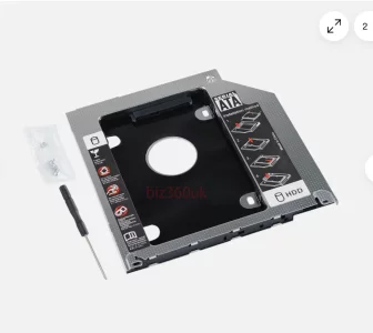

Par contre, je ne comprends pas ce problème d'épaisseur du 4 To qui ne rentre pas ! Par défaut, tous les caddys vendus en ligne sont ouverts sur le dessus. Pour tenter de comprendre, fais une photo de ce MBP ouvert montrant les disques durs en place.
Par exemple ce caddy... Amazon.fr ...accepte une épaisseur qui varie de 7, 9,5 et 12,7 mm. Quelle est donc l'épaisseur de ce fichu disque dur de 4 To ?

Le disque dur fait 15mn donc il est impossible de rentrer le caddie
J’ai eu mon gamin et après vérification ces autres Mac ont la même config mais avec des 4to de 12,5mn et donc sont dans le caddie à la place du lecteur dvd
Tu m'étonnes, quand je vois la photo...
...ça fait peur ! De plus, le caddy est d'une forme inhabituelle que je n'ai jamais vu. On dirait un bricolage ?

Non non ce n'est pas du bricolage........le ruban gris est juste mis le temps que j'essaye de comprendre pourquoi cela ne fonctionne pas
il sert a bien maintenir le dd de 4to le ptemps que le fond du mac soit enlevé
ensuite c'est bien un caddie acheté et non bricolé le meme que celui la
le disque dur rentre effectivement dans l'endroit prevu mais etant trop epais il empeche le caddie de ce mettre en place
Si c'était le même boitier, pourquoi il n'y a pas cette découpe ?

...ayant installé/démonté une pelletée de disques durs à plateaux ou SSD dans ce type de caddy, jamais, je n'ai mis de vis pour maintenir les disques durs.
A une époque il était facile de trouver ce type de caddy qui permettait d'installer un disque dur de 17 mm d'épaisseur...
