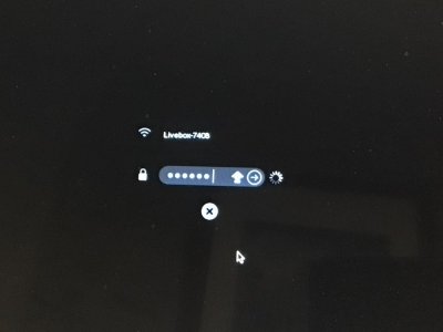

Bonjour, j’ai le même problème.
Voilà ce que j’ai lorsque je fait cmd alt shift R’ cela tourne dans le vide….
merci de m’aider.
Il vaut mieux utiliser cmd-alt-R qui télécharge une version récente de macOS.
Et se connecter par câble ethernet si le Mac le permet, ou se mettre à coté du routeur sinon.
merci de m’aider.
Bonjour et merci pour la réponse.
Même avec cmd-alt-R je retombe sur la même fenêtre. Et impossible de rentrer le code du wifi. Pas de possibilité de brancher en ethernet.

Rien, ça tourne comme sur la photo de mon premier post☹️
Donc tu réussi à saisir ton code WiFi, mais ensuite la connexion ne se fait pas, et même en te mettant à coté du routeur et en attendant tu n'as pas de message d'erreur... Ben du coup je ne vois pas quoi te proposer de plus :confused:

Sur mon iMac 2011, j'arrive maintenant à me connecter à une liaison WiFi mais ça s'arrête là....
