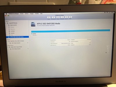

@hyoli on peut effacer tout le disque interne, rien à perdre rien à récupérer ?
Toujours dans l'Utilitaire de disque, sélectionne à nouveau "Apple SSD SM0128G Media", clique en haut sur "Effacer", choisi un schéma de partition GUID et une partition au format "Mac OS étendu, journalisé (HFS+)" que tu nommes "Macintosh HD".
Une fois l'effacement terminé, vérifie que tout est OK avec SOS, puis quitte l'Utilitaire de disque et lance l'installation de macOS sur ce volume Macintosh HD nouvellement crée.

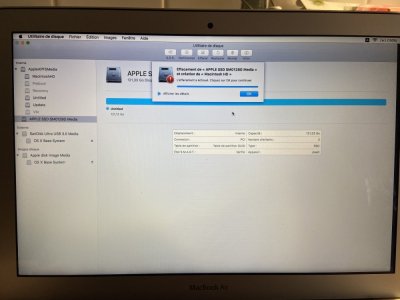

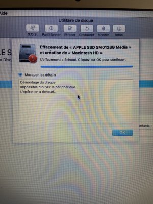

Non rien à perdre ni à récupérer mais ça ne fonctionne pas…

C'est plutôt mauvais signe, espérons que le support de stockage interne n'est pas endommagé...
Éteins le Mac, débranche ta clé USB, rallume le Mac en maintenant les trois touches Option + Commande + R, connecte-le au réseau WiFi, attend longuement que le globe tourne et que ça charge (ça peut prendre plusieurs dizaines de minutes selon ta connexion Internet).
Quand tu auras la main, tu pourras à nouveau lancer l'Utilitaire de disque et ré-essayer d'effacer "Apple SSD SM0128G Media" comme tu l'as fait.
Si l'effacement ou la vérification du SSD échoue encore, alors éteins puis lance un Diagnostic en maintenant la touche D (ou Option + D) à l'allumage du Mac :

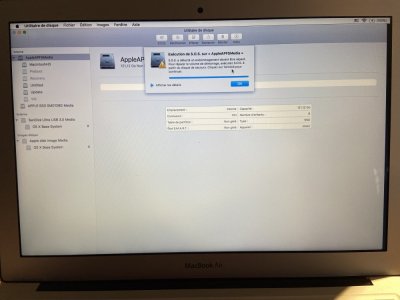

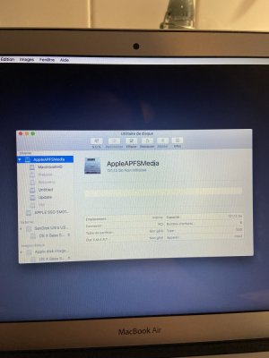

Mon interface a complètement changé maintenant il me propose d’installer Monterey, j’ai pu effacé Apple SSD et faire SOS mais quand je veux installer Monterey il me dit que le service de récupération n’a pas pu être contacté…
Oui, c'est normal : en démarrant le Mac avec les trois touches Option Command R le système de récupération via Internet te propose directement la plus récente version de macOS disponible pour ton Mac :
Les joies des serveurs d'installation distants...
Attend quelques heures, déconnecte et reconnecte le WiFi, redémarre le Mac, redémarre ta Box, rapproches-en ton Mac, ré-essaye ce soir ou demain...
Bref : tu es sur la bonne voie, patiente et insiste, ça finira par fonctionner :)
