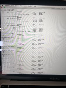

Tu peux poster une photo en retour

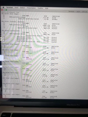

Bonjour j’ai un gros problème, en voulant réinitialiser mon MacBook Pro pour une vente j’ai supprimé/effacer Macintosh hd dans l’utilitaire de disque..
Quand je vais dans l’utilitaire de disque j’ai que APPLE SSD AP05.... Media
Conteneur disk2
Et Macintosh HD Data
j’ai lu tes messages @macomaniac mais j’ai pas réussi...
Merci :

Tu as effectivement effacé le volume système en conservant uniquement le volume données de Catalina. Ce volume est vide.
Tu es actuellement démarré par internet.
Je propose de formater complètement ton disque principal
diskutil eraseDisk apfs "Macintosh HD" gpt disk1
La commande formate le disque principal en APFS, le nomme Macintosh HD , injecte une table gpt.
Si tu as un retour de commande sans erreur, retourne via CMD Q sur le bureau simplifié, choisis re installer Mac OS et lance la procédure à destination de Macintosh HD

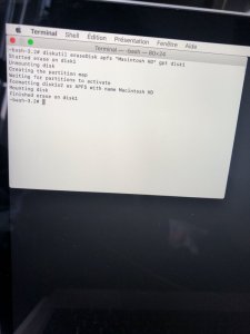

J’ai peur j’espère que j’ai pas fait n’importe quoi

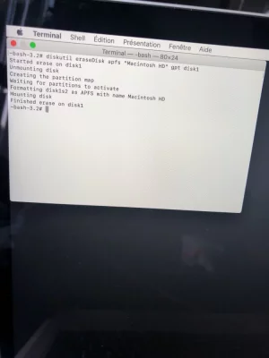

Je vient d’exécuter la commande et maintenant j’ai ceci :)
    61,5 KB · Affichages: 243
Oui, c’est correct. Retourne sur le bureau simplifié et re installe Mac OS à destination de Macintosh HD
Pour te rassurer tu n’avais déjà plus de système et plus de données. Du moins j’espère te rassurer car tu avais déjà re initialisé ton système....j’espère que tu as une sauvegarde

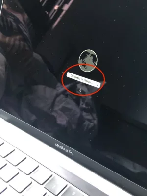

Je viens de réinstaller macOS et j’ai ceci...
C'est normal, comme tu es en connexion WiFi et non pas par câble Ethernet, il faut que tu sélectionnes ton réseau FAI et entrer ton mot de passe. Tant que tu ne passes pas cette étape, tu n'auras pas l'affichage de la fenêtre avec les 4 outils permettant entre autres de faire une installation...

Tu as sélectionné ton opérateur FAI dans Choisissez un réseau, entrer ton identifiant et le mot de passe ?
