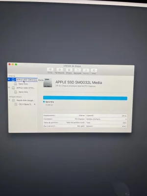

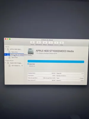

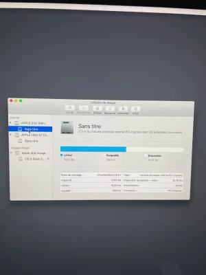

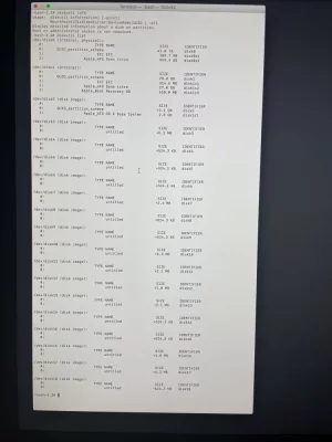

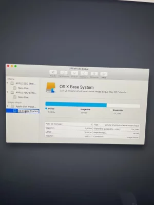

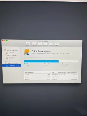

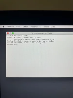

Bonjour a tous,
Je viens d’acquérir mon Mac 27 2017 avec sierra, je suis vraiment tout nouveau dans l'univers Mac et suite a vos posts j'ai vu mon disque dur il y avait plus de 50% utilisé alors qu il n'y a aucune appli d'installé.
Je n'ai pas de disque dur appelé Macintosh HD et je souhaiterais bien le mettre en état d'usine.
J'ai fait des photos pour vous montrer et si quelqu’un peu me donner la démarche a suivre pour le remettre comme neuf .
Merci d'avance

Bonjour Titi
Tu as un iMac avec 2 disques internes : 1 SSD de 28 Go & 1 HDD de 1 To. Ces 2 disques devraient se trouver associés en mode Fusion Drive au niveau de leurs partitions principales > pour produire un Conteneur collectif hébergeant le volume de démarrage. Lequel bénéficierait alors de la vitesse du SSD & de la capacité de stockage du HDD. Ce qui n'est pas le cas actuellement.
- quel est l'OS proposé à la réinstallation par l'option : "Réinstaller macOS" dans la fenêtre d'accueil des 4 Utilitaires macOS ? - Sierra ? - et quel est l'OS le plus avancé qui ait été installé sur ce Mac ?​
Bonjour Titi
Bonjour Macomaniac
Merci de m aider je suis vraiment novice dans le mac je sais que c est os sierra mais pour l os avancé je ne sais pas
J ai vu dans les post que l on pouvait mettre un autre os plus récent si c est dans mes cordes je le ferais bien si cela donne de la vitesse au Mac si c est que tu voulais me dire
Merci de ton aide
Redémarre (Menu  > Redémarrer) > les 3 touches ⌘⌥R (command option R) tenues pressées = démarrage par internet > téléchargeant en RAM un OS de secours correspondant à l'OS le plus avancé compatible - si un OS correspondant à la dernière MÀJ de Sierra ou à une version d'OS ultérieure a déjà été installé. Ce qui aura implémenté le programme interne EFI du Mac de cette capacité de démarrage. Sinon tu vas te retrouver avec l'OS d'usine Sierra. OS dont les composants d'installation sont invalides sur le serveur Apple de récupération.
- quand tu as l'écran aux 4 Utilitaires macOS d'une session de secours --> quel est l'OS proposé à la réinstallation par l'option : "Réinstaller macOS" ?​
Il y a Réinstaller macos Monterey
Il s'agit du plus récent OS public : souhaites l'installer ? --> auquel cas > il convient de créer un Fusion Drive associatif des 2 disques de type apfs.
