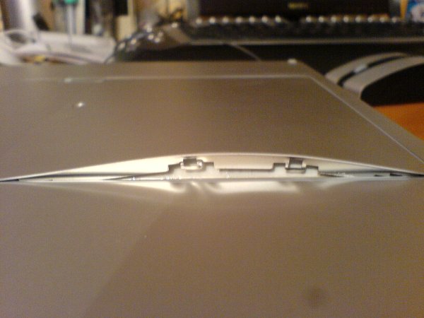

Je viens vous faire partager la très désagréable surprise que j'ai eue ce matin en découvrant mon Macbook Pro dans un état plus que pitoyable...
Je vous laisse en juger par vous-même, les photos sont assez parlantes je pense...
Voici les caractéristiques de mon MBP : Macbook Pro Core Duo 2,16 Ghz 17" - DD 120 Go 5400 t/m

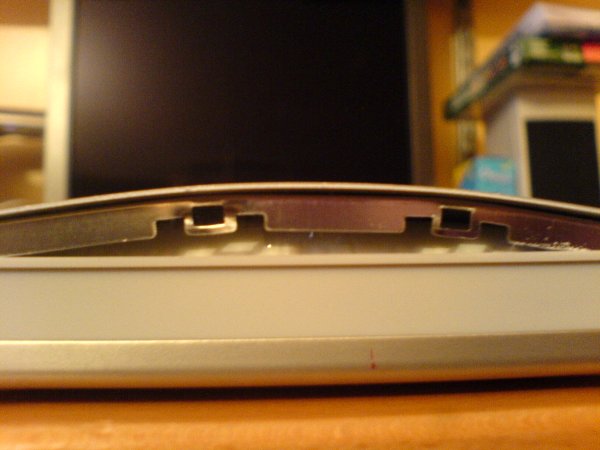

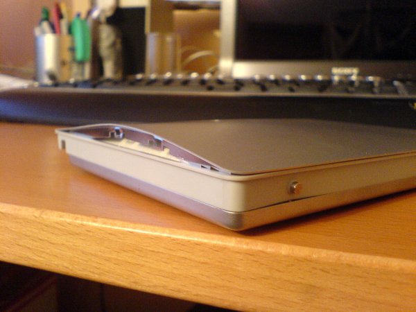

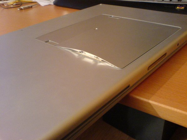

État de ma batterie au réveil ce matin...
D'un peu plus près...
La batterie après l'avoir déclipsée...
La batterie en gros plan...
Voilà... À savoir que mon Macbook Pro a tourné toute la journée d'hier, et que j'avais noté une certaine baisse de l'autonomie de ma batterie ces derniers jours, mais sans que ce soit alarmant pour autant (de l'ordre de 2h au lieu de 3h en général)
Je l'ai éteint hier soir, en le laissant branché au secteur parce qu'il était en charge. Ce n'est que ce matin que j'ai remarqué qu'il était "bancal"... et pour cause, puisque ma batterie a littéralement "gonflé".
Voici le numéro de série de la batterie en question :
modèle n° A1189
N° de série finissant par US0A
Le plus effarant c'est qu'elle fonctionne parfaitement (les leds indiquent une charge complète). Cela dit je me suis empressé de l'enlever, surtout après avoir lu ceci :
http://www.cuk.ch/articles/3036
Il semblerait donc que je ne sois pas le seul à qui cette mésaventure soit arrivée.
Maintenant que dois-je faire ? J'ai acheté mon MBP en septembre dernier, et il est encore sous garantie jusqu'en septembre prochain. Je suis allé sur le site Apple France, mais à part des infos sur les campagnes de rappel de certaines séries de batteries, je n'ai rien trouvé sur la procédure à suivre pour se faire remplacer sa batterie dans ce genre de cas.
Qui dois-je contacter ? CLG Informatique qui m'a vendu ma machine, ou Apple directement ? Sera t'il possible qu'on m'envoie une nouvelle batterie comme dans le cas des programmes de rappel, ou faudra t'il que je l'envoie avant ?
heureusement, dans cette histoire, Apple a eu l'excellente idée de permettre l'utilisation de sa machine sans batterie, directement reliée au secteur... À croire qu'ils s'y attendaient presque !
Merci pour toutes les infos que vous aurez éventuellement à me filer sur la démarche que je dois suivre.
@ + : je vous tiens au courant...

Bon et bien suite à mon coup de fil à Apple (0825 888 024), je suis tombé sur un technicien - très pro d'ailleurs - qui après m'avoir demandé de lui décrire le problème et après avoir pris le n° de série de mon Macbook Pro m'a proposé :
- soit de passer dans un centre agréé Apple (le plus près étant à 2h30 de route de chez moi...)
- soit de me faire livrer une nouvelle batterie par transporteur
J'ai donc choisi la 2ème solution, et il m'a fallu communiquer mon n° de carte bancaire parce qu'Apple demande une "caution" en cas de non-retour de l'ancienne batterie. Il m'a été expliqué que j'allais donc devoir renvoyer ma batterie défectueuse à l'aide de la boîte qui va servir à l'expédition de la batterie de remplacement (normal & logique... ;o)
Après un temps assez long d'attente (pour "finaliser" la demande d'après ce que m'a dit mon interlocuteur), un numéro de suivi m'a été communiqué, numéro qui peut être utilisé sur le site de support d'Apple pour savoir où en est le traitement de la demande de remplacement de la batterie. Aucune date de livraison ne m'a été communiquée.
Voilà pour les nouvelles, en espérant que cette expérience serve peut-être à d'autres que moi.
Je vous tiens au courant de la suite des événements, et en attendant, je vis sans batterie ! ^^
