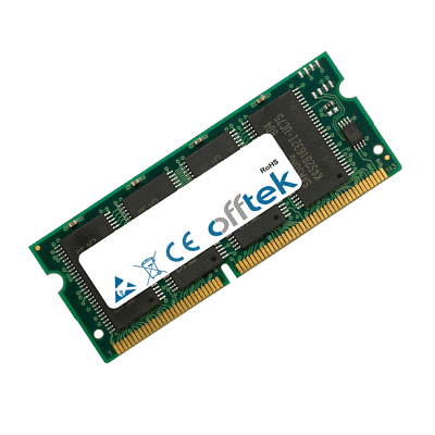

par contre je vais avoir besoin d'une barette memoire, là j'ai egalement besoin de vous, j'ai regardé un peu mais je ne suis pas certain de mon coup, je posterais un lien avec ce que j'ai trouvé et si vous pouvez me confirmer que c'est la bonne ce serait top

à mon avis c'est ok d'apres mes recherches, vous pouvez confirmer ?
ps : je roule parfois en 2cv, qui est loin d'etre aux normes en terme de securité, j'ai donc l'habitude ;) mais merci de me prevenir, je ne vais pas faire d'achats sur ce g4
C'est la bonne barrette.
C'est dommage d'avoir choisit celui-là, la première série, à 700MHz est la moins puissante.
Sans aller jusqu'au dernier en 20" à 1.25GHz, on trouve facilement des 17" à 1GHz qui peuvent aller à 2Go de RAM et qui fonctionne sous Leopard (avec Leopard-Webkit pour surfer).
Le 700MHz est limité à 1Go de RAM, il y a 2 slot RAM mais un seul est accessible par l'utilisateur, d'origine.
Avec 256Mo, soit il a 2 barrettes de 128Mo et en changeant celle qui est accessible par une 512Mo (une 144-pin SO-DIMM PC133, celle de ton lien) tu iras à 640Mo, soit il a une barrette de 256Mo et le slot accessible est vide et avec la barrette 512Mo de ton lien tu iras à 768Mo.
Pour passer à 1Mo il faut démonter la carte mère pour changer l'autre par une 512Mo (ce n'est pas le même type de barrette, c'est une 168-pin DIMM PC133).

Ok, j'étais pas sûr sur le modèle avec 256Mo. Donc la barrette 256Mo est une 168-pin DIMM PC133, et il faut retirer la carte mère pour la changer par une 512Mo pour arriver à 1Go (avec celle que tu vas ajouter).
En ajoutant seulement la 512Mo SO-DIMM trouvé sur eBay dans l'emplacement accessible, tu auras 768Mo, c'est déjà pas mal si tu ne veux pas l'ouvrir complètement.

Il faut compter moins de 30€ pour la barrette interne (la plus grande) et 10 € pour celle qui se trouve sous la plaque.
512Mo 144 broches
Celle-ci fonctionne très bien, j'en ai déjà acheté 5. ;)
Il ne faut pas oublier la pile, environ 4€ et la pâte thermique, si tu dois démonter la bête.

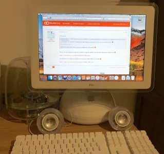

Je viens de tester sur un iMac Tournesol 17 pouces de 800MHz sous Leopard (LeopardAssit) 1Go de mémoire, on a largement le temps d'aller vérifier si le facteur est passé.
Le plus pénible, c'est l'ascenseur, le temps que les pages réagissent on peut lire le courrier que l'on vient de récupérer. :D
Quelle belle machine quand même. Je viens d'en expédier deux cette semaine. ;)

Sous Leopard, la différence est très net entre TFF et Webkit. Les pages se chargent 2 fois plus vite avec Webkit.
Pour charger cette page il faut 25/30 secondes avec TFF et seulement une dizaine avec Webkit (et je ne parle pas du Safari installé avec Leopard, rapide mais qui affiche n'importe quoi ;-)
C'est presque utilisable au quotidien ;-)
C'est un iMac 17" 1.25Ghz avec 2Mo de RAM et un SSD (un mSATA 64Go avec un adaptateur IDE) :
