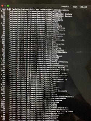

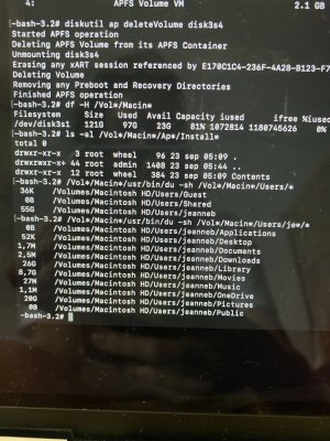

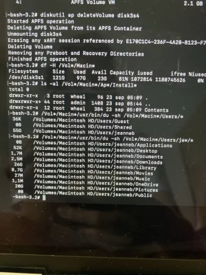

Tu sais qu'on peut recopier ce qu'on veut avant suppression > à destination d'une clé USB ou d'un DDE USB - si tu en as une ou un ?
- tu as 8,7 Gi = 9,4 Go dans Vidéos. 20 Gi = 21,5 Go dans Images. Et 26 Gi = 28 Go dans la Bibliothèque (invisible) du compte​
Films recopiables avant suppression si besoin est. On échappe d'enquête les photos pour le moment. Passe la commande :
/Vol*/Macin*/usr/bin/du -sh /Vol*/Macin*/Users/je*/Lib*/*
  • qui mesure (en Gi) les sous-dossiers de ta Bibliothèque
Poste le retour.

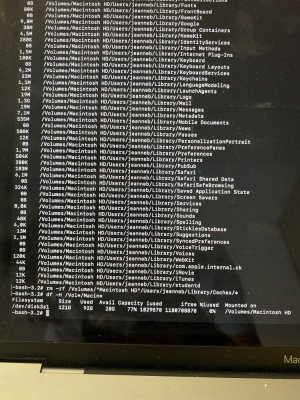

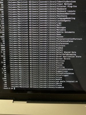

Tu as 4,4 Gi = 4,7 Go de Caches qu'on peut vider. Donc passe la commande (longuette) :
rm -rf /Volumes/"Macintosh HD"/Users/jeanneb/Library/Caches/*
  • (la commande de suppression rm ne supporte pas les abréviations dans les adresses) la commande vide le contenu du dossier Caches
Cela fait > repasse la commande :
df -H /Vol*/Macin*
  • qui va redonner l'espace libre actuel dans le Conteneur
Poste le retour.
Tu as 28 Go d'espace libre. Il faut 35 Go (!) : reste à grappiller 7 Go.

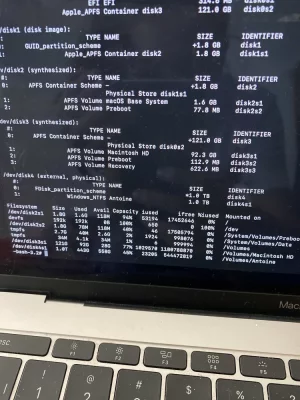

- on peut recopier tes films sur le DDE si le format de ce dernier le permet > puis supprimer les originaux. Car tes photos doivent être cataloguées dans une bibliothèque Photos et il vaut mieux ne pas y toucher.​

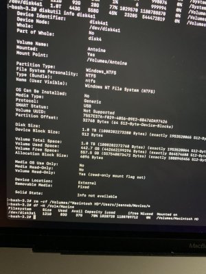

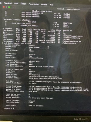

Branche le DDE à ton Mac. Attends quelques secondes que le disque soit connecté. Puis passe la commande :
diskutil list ; df -H
  • (point-virgule ; au milieu) qui affiche la configuration des disques et l'occupation des volumes montés
Le DDE sera listé en queue du tableau des disques --> tu peux ne poster qu'une photo qui montre cette configuration + le tableau de l'occupation des volumes.
D'ici-là je me serai déconnecté. Poste le retour de la commande ici quand tu veux (sans courir) et je reprendrai les opérations en après-midi. On pourra finaliser alors les choses pour ta réinstallation de Big Sur.
Le type de partition Windows_NTFS du volume Antoine est compatible avec un format NTFS (pas d'écriture nativement au volume sur un Mac) ou un format exFAT (possibilité d'écriture).
- passe la commande :​
diskutil info disk4s1
  • qui va afficher un tableau d'informations détaillées sur le volume Antoine et notamment indiquer quel est le format de ce volume
Poste le retour.
Format NTFS. Càd. que le volume est formé sur la partition par un système de fichiers NTFS inscrit sur les blocs de tête de la partition. Sanction : impossible d'écrire (recopier ici) aucune donnée au volume Antoine depuis la session de secours du Mac : il n'est accessible qu'en lecture seule.
