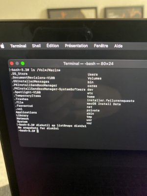

Parfait. Reviens au terminal et repasse la commande :
ls /Vol*/Macin*
  • qui devrait trouver sa cible cette fois. Passe ensuite la commande :
diskutil ap listSnaps disk2s1
  • qui liste d'éventuels snapshots associés au volume-Données (instantanés apfs imageant l'état passé d'un volume)
Poste les 2 retours => qu'on ait un complément d'informations.
Note : je dois me déconnecter environ 1/2 H. Je reviens ensuite dans le fil.
ls /Vol*/Macin*

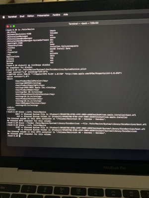

Ok, pour les snapshots je ne crois pas avoir fait d’erreur dans la commande et rien ne ressort…
Pas de soucis je t’attends sagement :)
Merci !
    49,1 KB · Affichages: 89
Me revoici. Pas de snapshot associé au volume-Données.
Analyse de la structure logicielle du volume :
- un dossier macOS Install Data dédié aux composants de l'installation de Big Sur
- une distribution de dossiers-Système qui n'évoque pas du tout celle d'un volume-Données de Catalina en attente de mise-à-niveau à Big Sur > mais une distribution complète d'OS d'un volume de démarrage unique de type Mojave. Ce qui en atteste = les 3 liens symboilques ⤻etc > ⤻tmp > ⤻var absents d'un volume-Données de type Catalina et présents pour la dernière fois dans un volume de démarrage unique de type Mojave
Conclusion : l'OS installé avant tentative de passage à Big Sur ne pouvait pas être Catalina > mais soit Mojave soit High Sierra. Confirmes-tu ce point ?

Oui peut être bien Mojave. Est ce qu’il y a un moyen de savoir ? En quoi cela impacte la suite ?

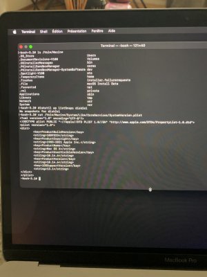

Afin de savoir quelle est la version de macOS installée > passe la commande (un peu longuette) :
cat /Vol*/Macin*/System/Lib*/CoreServices/SystemVersion.plist
  • la commande affiche le contenu du fichier SystemVersion.plist qui décrit la version du Système installé
Poste le retour.
"En quoi cela impacte la suite ?" --> s'il est confirmé que l'OS installé est Mojave ou High Sierra --> alors on peut envisager l'option de redémarrer directement cet OS pour te permettre de réouvrir ta session.
- à ce sujet > l'intitulé du volume ayant dû être au départ : Macintosh HD --> le doublement des rallonges - Données - Données signifierait que tu aies tenté 2 fois d'affilée d'installer Big Sur > à chaque tentative le volume destiné à devenir un volume-Données se trouvant renommé par une adjonction de "- Données". Est-ce que ça a été le cas ?​

Voilà !
pour la double installation, j’ai plusieurs doutes en tête:
  • je n’avais pas pu accéder à ma session depuis que j’ai lancé l’installation (bug après que je rentre mon Mdp), donc comment est ce qu’elle aurait pu se lancer 2 fois ?
  • j’ai essayé plusieurs fois d’éteindre/rallumer l’ordinateur, à chaque fois ça relançait l’installation (logo apple et barre qui bloque au même endroit).
  • est ce que ça peut être liée à un installation d’un OS précédent qui aurait été doublée il y a longtemps ?

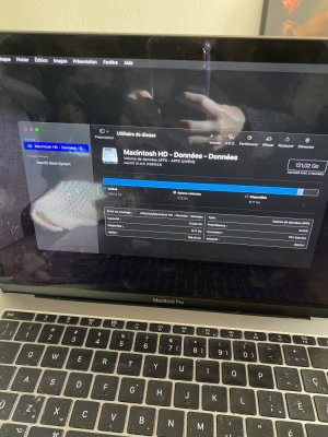

    59,4 KB · Affichages: 79

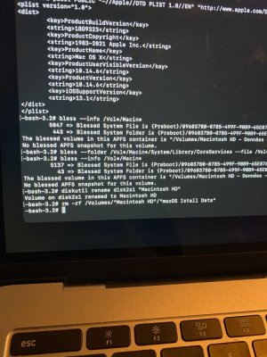

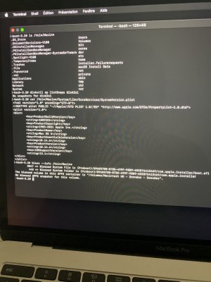

Version d'OS installée : 10.14.6 = Mojave. Bon : le plan A consiste à tenter de redémarrer l'OS Mojave installé. Les objections à ce plan : jusqu'à quel point le programme d'installation de Big Sur a-t-il modifié la donne dans le Conteneur apfs ? Déjà on sait qu'il a converti le volume de secours Recovery en volume de secours Big Sur > et qu'il a renommé le volume Macintosh HD => Macintosh HD - Données - Données. Il a dû forcément aussi modifier le chemin de démarrage du volume.
- passe la commande :​
bless --info /Vol*/Macin*
  • qui affiche l'actuel chemin de démarrage du volume
Poste le retour.
Note : la nouvelle information que tu donnes = l'impossibilité d'ouvrir ta session Mojave (avant lancement de l'installation Big Sur) --> complique évidemment la simplicité du plan A (redémarrer directement Mojave).
Ok… en effet quand j’éteins et je rallume en mode normal, j’avais une page de démarrage de session avec fond d’écran dune de sable et un point d’interrogation dans la barre de lot de passe. -> je pense Big Sur ?
quand je rentre le mot de passe -> on sent que ça bug, et le logo Apple avec barre de chargement apparaît et bloque
    71 KB · Affichages: 74
Bon. Le chemin de démarrage est stocké dans le volume de prédémarrage Preboot. Il s'agit d'un chemin d'installation pointant sur le volume-Données à un OS d'installation contenu dans le dossier macOS Install Data.
- passe la commande (longue !) :​
bless --folder /Vol*/Macin*/System/Library/CoreServices --file /Vol*/Macin*/System/Library/CoreServices/boot.efi
  • la commande restaure dans Preboot un chemin de démarrage --> pointant au lanceur boot.efi de l'OS Mojave installé. Commande muette (retour direct de -bash-3.2#) si elle passe
Si tel a bien été le cas > répéte la commande informative :
  • qui affiche le chemin de démarrage actualisé du volume
Poste le retour.

D'accord : bien reçu. Pas de problème pour ouvrir ta session Mojave avant la tentative d'installation Big Sur. Passe les commandes de mon message précédent et on verra si le démarrage sur Mojave est débloqué.

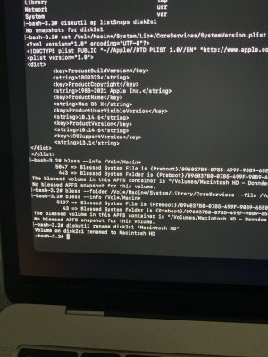

Parfait : chemin de démarrage restauré. On apure quelques détails.
diskutil rename disk2s1 "Macintosh HD"
  • ("Macintosh HD" avec les "") la commande renomme le volume de démarrage : Macintosh HD
Poste le retour.
Volume renommé. Passe encore la commande :
rm -rf /Volumes/"Macintosh HD"/"macOS Install Data"
  • la commande de suppression rm ne supporte pas les abréviations : d'où ma rédaction longue. Attention ! les 2 intitulés entre "" > pas d'espace entre HD" et la / qui suit
  • la commande supprime le dossier d'installation macOS Install Data. Commande muette si elle passe.

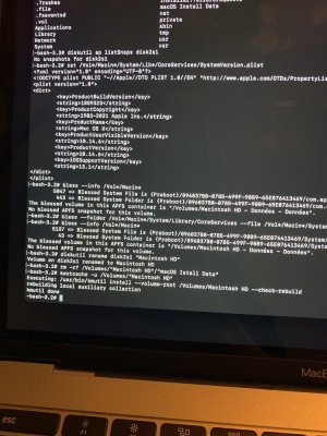

Parfait. Encore un petit coup de starter. Passe la commande :
kextcache -u /Volumes/"Macintosh HD"
  • la commande recrée le cache de démarrage-Système : prelinkedkernel > chargé par le lanceur boot.efi au démarrage
Est-ce que tu as eu un retour de cette commande ?
Le retour déclare que la reconstruction a été accomplie.
- bon. Quitte le terminal. Lance l'option : "Disque de démarrage" --> vois-tu affiché Macintosh HD comme option de démarrage ?​
