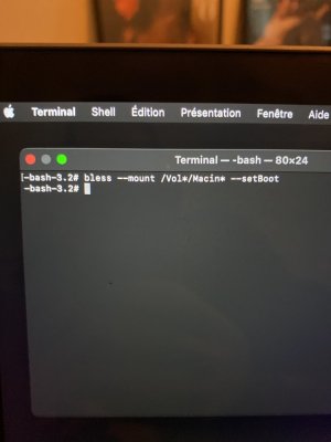

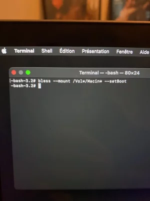

Quitte Disque de démarrage et relance le terminal. Passe la commande :
bless --mount /Vol*/Macin* --setBoot
  • la commande inscrit en NVRAM (mémoire statique de la carte-mère) une préférence de démarrage automatique sur Macintosh HD - dont le chemin de démarrage a été restauré sur le lanceur de Mojave. Commande muette si elle passe.
Est-ce que ça a été le cas ?
Bon tu vas tenter ta chance -->

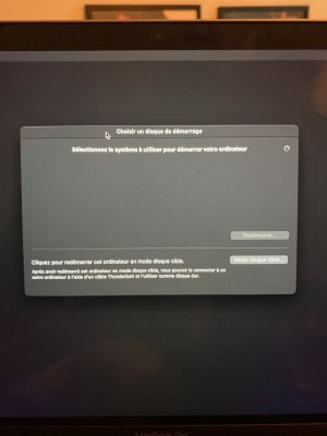

J’ai redémarré avec cmd R -> retrouvé l’utilitaire . le disque dur s’affiche comme non monté.
Je te propose qu’on reprenne, (plan B en effaçant les données ?) demain, dimanche ou lundi selon tes disponibilités si tu veux bien ? Merci pour ta patience et ton expertise

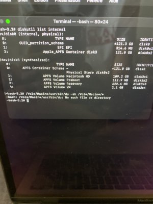

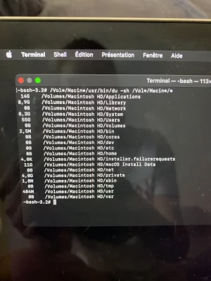

D'accord. Je te suppose revenue via ⌘R dans la session de secours. Le plan B visant à dégager 35 Go d'espace libre dans Macintosh HD (pour permettre ensuite une relance réussie d'installation de Big Sur) > il faut passer par des mesures des groupements de fichiers de ce volume pour savoir où agir.
- commence par les 2 commandes (séparément) :​
diskutil list internal
/Vol*/Macin*/usr/bin/du -sh /Vol*/Macin*/*
  • (attention aux astériques * d'abréviation) qui : affichent la configuration interne (dont l'occupation en Go de Macintosh HD) > puis la taille des dossiers de 1er rang du volume (en Gi = gibibytes : base 2). La 2è commande est lente : attends le retour de -bash-3.2# en signal de fin. L'utilitaire du (disk_usage) de mesure des fichiers n'étant pas disponible dans un OS de secours démarré --> la commande va le chercher au départ à sa place dans Macintosh HD.
Poste les 2 retours => qu'on voie l'état des lieux actuels du point de vue de l'occupation du volume.
J'ai oublié de te rappeler de remonter d'abord le volume Macintosh HD (verrouillé par FileVault) dans l'Utilitaire de disque.
- cela fait > repasse la 2è commande seulement.​
Tu as un dossier d'installation macOS Install Data de 11 Gi = 12 Go > 14 Gi = 15 Go dans les Applications (voir s'il n'y aurait pas un installateur d'OS) > enfin 55 Gi = 59 Go dans les Utilisateurs (la cible prioritaire contenant ton dossier de compte).

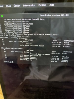

  • et reposte le tableau du disque interne => qu'on voie si tu as regagné déjà 12 Go.

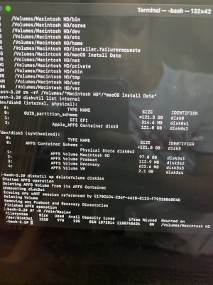

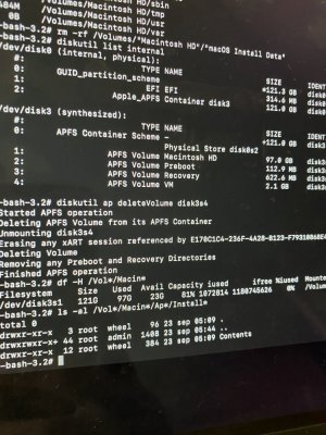

Ça marche : Macintosh HD est tombé à 97 Go. Passe encore la commande :
diskutil ap deleteVolume disk3s4
  • la commande supprime le volume auxiliaire VM (Virtual Memory) qui archive le contexte de la RAM. Ce volume a la propriété de se recréer automatiquement en cas de démarrage sur un OS fonctionnel installé --> donc on peut y aller.

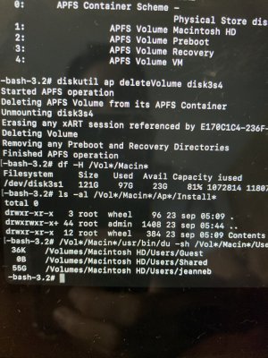

Si tu as bien la réponse disant que le volume a été supprimé > passe une commande :
df -H /Vol*/Macin*
  • qui mesure en Go l'occupation de Macintosh HD et l'espace libre global dans le Conteneur
Poste le retour > qu'on voie où on en est.

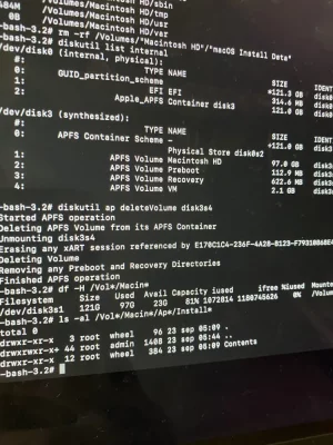

Tu as 23 Go d'espace libre dans le Conteneur --> manquent 12 Go pour libérer l'installation de Big Sur.
- passe la commande :​
ls -al /Vol*/Macin*/Ap*/Install*
  • la commande liste les propriétés d'un éventuel installateur d'OS qui traînerait dans les Applications
Poste le retour => qu'on voie s'il en existe un...
Pas d'installateur qui traînerait dans les Applications. On se concentre sur les Utilisateurs maintenant.
/Vol*/Macin*/usr/bin/du -sh /Vol*/Macin*/Users/*
  • qui mesure (en Gi) les dossiers de comptes dans les Utilisateurs
Poste le retour.
Tout est dans le dossier de compte jeanneb
