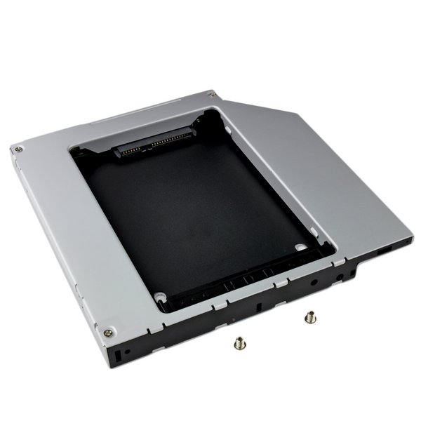

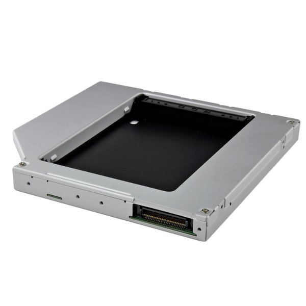

Non d'ailleurs sur iFixit, ils montrent bien le berceau pour le SSD. Il est SATA à l'intérieur, et PATA à l'extérieur ...
bheCEnHCPwLuyjcC.medium
aL6TY2cuAEE5ZuBj.medium
Dans tous les cas tu ne pourras pas utiliser ton SSD en SATA 3, mais au moins à la place du disque dur il sera en SATA 2 ;)
Il est possible que le pont SATA-PATA ait un soucis dans ton cas. Mais oui il faut le mettre à la place du DD pour profiter des perfs du SSD ;)
