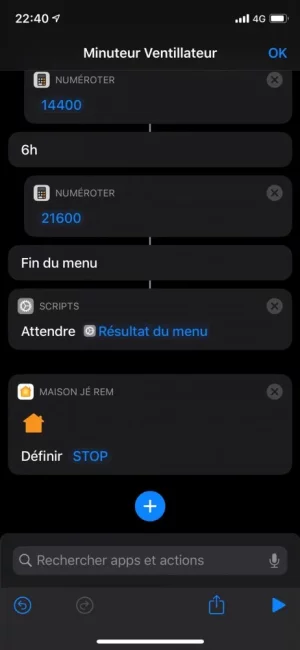

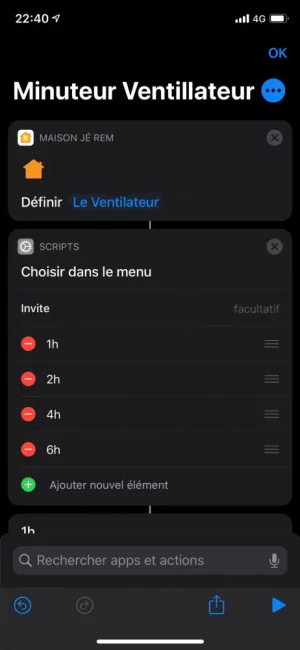

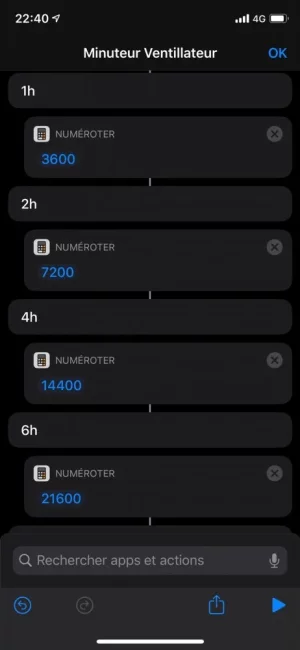

J’ai cherché à réaliser un raccourci pour programmer mon ventilateur.
Je suis donc parti sur celui de base proposé dans la galerie en l’occurrence le « minuteur pour le thé ». J’ai donc incorporé ma prise connectée Philips et modifié les durées.
J’ai bien la barre de défilement qui progresse lors de l’activation du raccourci, le téléphone qui se verrouille... et là plus de progression, le raccourci est interrompu.
Pourquoi ? Est-ce que Raccourci a des limites de temps ? Est-ce du fait que mon téléphone se verrouille ?
Le attendre n’est pas terrible, le raccourci s’arrête si s’est plus de 2-3min... Bug de l’appli ou autre?
J’ai mis un moment à comprendre ça.

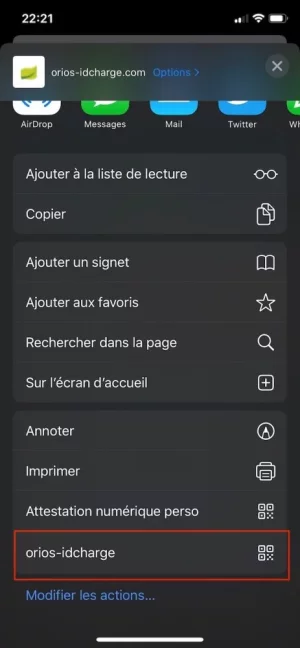

Avec l’attestation du COVID, j’ai vu passer -et utiliser- un raccourci mais uniquement valable dans le menu partager, en bas dans Safari. Peut-être une bonne piste ?
Bonne idée, c’est peut-être possible de faire quelque chose du même style et donc fonctionnel.
