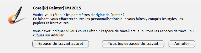

- a) si tu lances «
Painter» de ta session
bene en double-cliquant l'icône de l'application tout en tenant pressée la touche ⇧ (maj ou shift) --> est-ce que tu vois s'afficher la boîte de dialogue suivante :
et est-ce que tu peux tirer parti de ses options, ou pas ? En cas d'échec, si tu récidives la manœuvre de ta session alternative
nana où «
Painter» se lance bien, est-ce que tu parviens à quelque chose de concluant à partir de la boîte d'options ?
