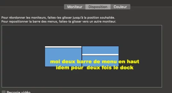

Faite une capture d'écran de votre barre de menus en haut, et du dock, multiplié par 2 et vous aurez les captures que je pourrais C'est utile je pense. Mais le plus étrange c'est que je posais la question pour le faire pour ma deuxième cession, puisque sur la première c'est déjà le cas ... Et donc hier en arrivant sur la deuxième session , surprise, j'avais aussi les deux docks et les deux menus du mac sur chaque écran !! ???? Sans que je sache pourquoi... de ce que je me rappelle, j'ai juste changé deux choses sur la cession 1 . Sur finder dans le doc, clique droit, option tous les bureaux (c'était sur aucun) Et sur pref système, écran, glisser la barre de menu d'un écran à l'autre en appuyant sur commande (j'avais lu cela quelque par sur internet cette manœuvre . Je précise que dans le menu écran de pref système, le mac ne me montre pas la réalité a savoir deux barres de menus.(photo) Dans tous les cas, ce que j'aurais pu faire sur la cession 1 ne pourrais pas se répercuter sur la cession 2 non ? Bien que ce que j'ai fait un changement dans le finder lui même de la cession 1 . Bref cela reste un mystère , pk d'un coupe sur la cession 2 j'ai eu les deux barres sans rien faire dans cette cession. ? Je vais voir sur l'autre forum mac si ce n'étais pas là que j'avais trouvé la soluce

Rien de tout cela, copie d'écran de la barre de menu sur mes deux moniteurs sans aucune application ouverte pareil ; et pareil pour la barre du dock. Et copie d'écran avec le haut des fenetres facebook différente, sur les deux écrans . Toujours est-il que personne n'a expliqué le pourquoi du comment et que si ce n'est pas possible sur la dernière version de l'os ce n'est pas un progret... mais une régression. ;-(deux dock.webp

Rien de tout cela, copie d'écran de la barre de menu sur mes deux moniteurs sans aucune application ouverte pareil ; et pareil pour la barre du dock. Et copie d'écran avec le haut des fenetres facebook différente, sur les deux écrans . Toujours est-il que personne n'a expliqué le pourquoi du comment et que si ce n'est pas possible sur la dernière version de l'os ce n'est pas un progret... mais une régression. ;-(Voir la pièce jointe 306851
Pour la double barre des menus, c'est juste l'option de Mission Control « Les écrans disposent de Spaces distincts » à cocher dans les Réglages Système > Bureau et Dock
Pour le double Dock, je demande toujours à voir, étant donné que je n'ai jamais vu deux Dock simultanément sur deux écrans (à part en Recopie vidéo, évidemment...).

Je vous ai mis deux captures d'écran à mon dernier message, qu'est ce qu'il vous faut de plus le voir de vos propres yeux ?
sur mojave pas de "bureau et doc" .... serait il possible de n'avoir que des réponses concernant Mojave car ça part dans tous les sens les réponses en général ... J'en reste a mes deux images plus haut qui montre bien que c'est possible !!!

Je vois bien les deux barres de menu sur tes captures, mais je ne vois pas les deux Dock.
Nulle part dans ce sujet tu n'as posté de capture d'écran montrant deux Dock, un sur chaque écran, en bureau étendu.
C'est dans les Préférences Système > Mission Control, il faut cocher « Les écrans disposent d’espaces distincts » :
