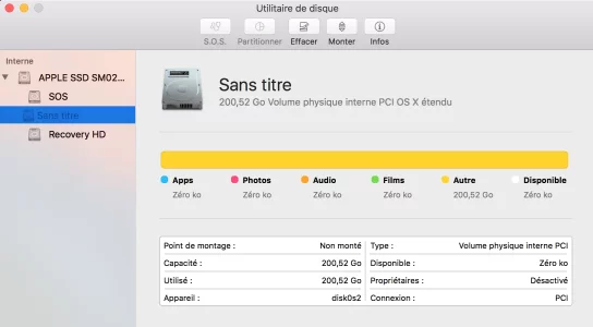

La partition disk0s2 a bien récupéré son TYPE conforme = Apple_HFS. Mais je constate qu'aucun nom de volume ne lui est associé à la rubrique NAME.
=> est-ce que tu as re-démarré après ton opération avec gdisk ?
Est-ce que tu te souviens de l'opération que tu avais effectuée sur cette partition ? - tu étais dans «Ubuntu» ?
Il me semble que je n'ai fait aucune commande concernant disk0s2 avant de poster ici.
J'ai seulement réparer le disque dans Utilitaire de Disque en mode Recovery après avoir suivi les commandes que tu as indiqués au tout début de ce topic. J'avais déjà supprimé Ubuntu avant d'avoir ce problème.
Je viens de relire ton 1er message.
Effectivement les 2 commandes par lesquelles tu avais supprimé les 2 partitions Linux (disk0s4 & disk0s5) étaient valides et inoffensives pour la partition disk0s2 de l'OS.
Je suppose que tu as passé ensuite une commande du type :
diskutil resizeVolume disk0s2 0b
  • pour récupérer l'espace libre à la partition de l'OS > mais que ça n'a pas marché.
Est-ce que tu te souviens de ce qui a bloqué alors - genre : quel message d'erreur affiché dans la fenêtre du «Terminal» ?
Peut-être des indices :
Je ne boot plus comme avant : plus d'attente de 5 secondes sur fond noir avec son d'ouverture, plus reFind en ouverture qui me propose un boot sur Linux (qui ne menait à rien), un boot OS X qui menait sur un bouton stop blanc sur fond noir que j'ai envoyé et le mode Recovery. Je boot directement sur la session SOS.
    236,8 KB · Affichages: 143
Est-ce que tu te souviens si une vérification du système de fichiers s'était lancée et affichée > l'échec du re-dimensionnement intervenant à cause d'une erreur détectée > un message t'invitant à réparer le disque en re-démarrant sur le système de secours (= Recovery) ?
Ou bien si l'échec était intervenu immédiatement > un message indiquant que cette commande n'était pas supportée par le format de la partition ? - ce qui aurait alors signifié qu'un système de stockage CoreStorage était incrit sur la partition disk0s2. - est-ce que tu te souviens, si tu avais fait au départ un diskutil list, s'il y avait mention d'un type Apple_Coretorage de cette partition > ou s'il y avait affichage en bas de tableau d'un disque supplémentaire (internal, virtual) disk1 intitulé Logical Volume avec un UUID de type : XXXXXXXX-XXXX-XXXX-XXXX-XXXXXXXXXXXX ?
Après avoir effectué les commandes suivantes :
sudo diskutil eraseVolume free NULL /dev/disk0s4
sudo diskutil eraseVolume free NULL /dev/disk0s5
J'ai ensuite effectué ces commandes qui ont échoués :
sudo diskutil umount force /dev/disk0s4
sudo diskutil umount force /dev/disk0s5
Et enfin celle ci qui a également échouée :
sudo diskutil resizeVolume /dev/disk0s2 0b
Un message très court (1-2 ligne) m'a indiqué que l'espace disque n'a pas pu être récupéré.
Aucun message ne m'a invité a redémarrer en Recovery, c'est le message d'Alcor72, message #8 de ce topic qui m'a incité à le faire.
L'échec est donc intervenu immédiatement. Il est très probable que j'ai reçu ce message indiquant que cette commande n'était pas supportée par le format de la partition. Je ne sais pas s'il y avait un type Apple_Corestorage de cette partition.
Je n'ai eu de format XXXXXXXX-XXXX-XXXX-XXXX-XXXXXXXXXXXX dans un disque virtuel et physique. Seul mon disk0s2 a pris cette forme comme on le voit au message #61 en haut de cette page.
