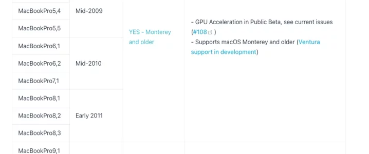

C'est un MBP 15" mid 2010, c'est peut-être là que ça bloque..?..
Non, c'est supporté officiellement. lI y a peut-être quelques petits problèmes d'accélération pour la CG, mais ça, on le voit après l'installation:

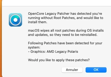

En principe, à la première connexion après le dernier reboot de la mise à jour ou installation, OCLP indique qu'il faut (re)lancer les "Root Patches", j'ai eu ça pour mes iMacs mi 2011:
Peut-être ça ne l'affichage pas dans certaines configurations...
