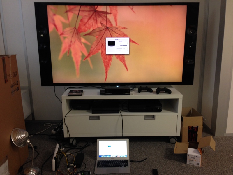

Avec ce Mac mini 2011 via le port miniDP/Thunderbolt c'est peut être possible d'avoir du 4K 30Hz donc pas forcément top.
Par exemple avec un adaptateur miniDP (actif) > HDMI

Brancher un téléviseur 4K sur un Mac, est-ce possible ? - Le journal du lapin
Le journal du lapin, mon espace personnel ou je parle de trucs retro, d'expérimentations et de produits Apple. Et évidemment de prototypes.www.journaldulapin.com
