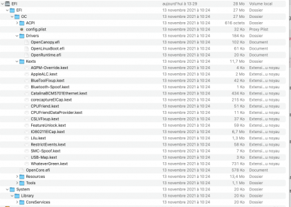

Voila le mien, environ 27 Mo :

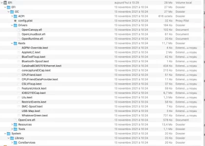

Peux-tu poster la copie d'écran du build et de l'installation comme:
Quel est la taille du répertoire crée, comme:
root# du -ksh /private/var/folders/l0/hyp3m_x90x5brqm5g282qbc40000gp/T/_MEI0g1fmN/Build-Folder/OpenCore-Build [COLOR=rgb(226, 80, 65)]25M [/COLOR] /private/var/folders/l0/hyp3m_x90x5brqm5g282qbc40000gp/T/_MEI0g1fmN/Build-Folder/OpenCore-Build
J'ai 25 Mo ce qui est normal comme taille.
