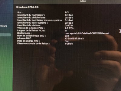

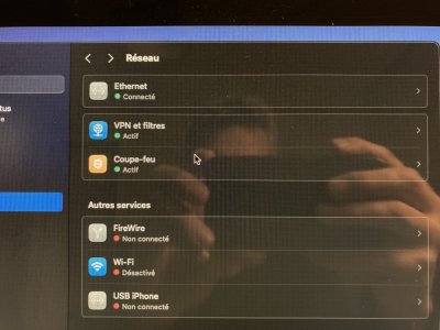

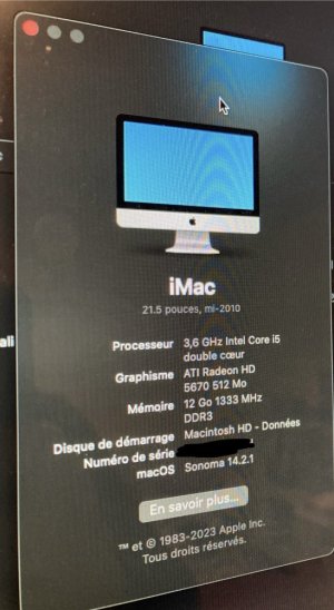

J’ai installé Sonoma sur mon iMac mi 2010 en OTA depuis Ventura. Pas de BT au redémarrage, problème résolu grâce à un reset vram. L’OS tourne très bien. Par contre, pas de wifi ! C’est connecté mais pas d’accès… pas d’ethernet non plus… même en partage iPhone en usb c’est impossible ! Une idée ?
Merci d’avance,
    91,5 KB · Affichages: 16
Voilà le modèle de la carte ethernet, pensez vous qu’avec un adaptateur usb ethernet ça changera quelque chose ?
    155,8 KB · Affichages: 8
    92,8 KB · Affichages: 12

C’est bon, problème résolu !
Merci d’avoir pris de ton temps.
En faite le problème c’était LittleSnitch le coupable, je ne sais pas pourquoi, je ne l’ai pas encore relancé afin de comprendre. Sous Ventura il n’y avait pas de problème pourtant…
Tu as bien la dernière version 5.7.2 ? I y a eu quelques corrections pour Sonoma en 5.7, 5.7.1 et 5.7.2 .
